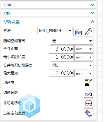

各位大师朋友谁知道如何用UG编程一次性倒角,不同高度倒角蓝色的地方,本人小白,希望各位大师指点。QQ2437348274

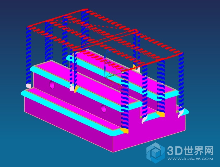

发表于 2019-10-26 19:44:52 | 显示全部楼层
用等高可以做出来!设置最大距离2(最大距离就是下刀深度),设置刀具的刀刃长度不能大于下刀深度的2倍大于下刀深度1就行了(如果大于下刀深度2倍就会出现2条倒角线了),最重要的一点切削参数里的更多里的刀颈要大于0.03(这是就是避让壁的数值。0.03就是差0.03就要贴合壁的数值,如果0.04不行就往上加)。希望可以帮到楼主!
