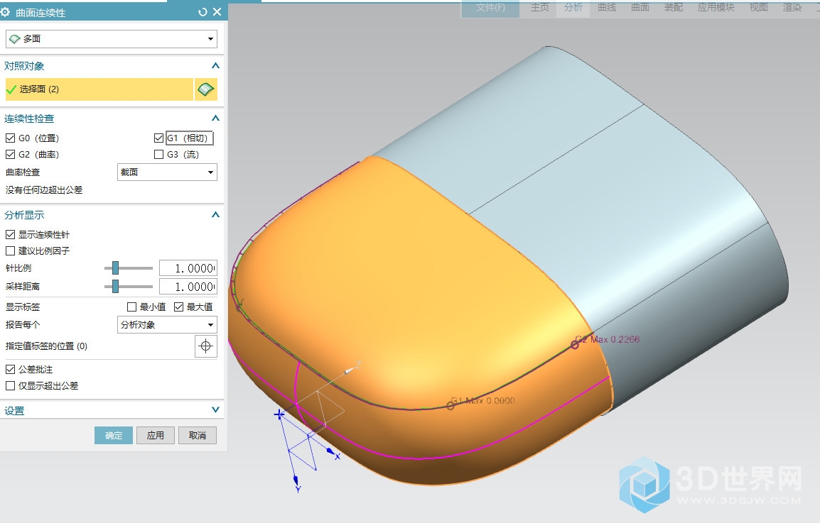

发表于 2019-11-2 09:13:44 | 显示全部楼层
补了个面才都到G2,否则有一边只能G1.
谁来试试不补面直接G2?
原图看着感觉是一次做的。

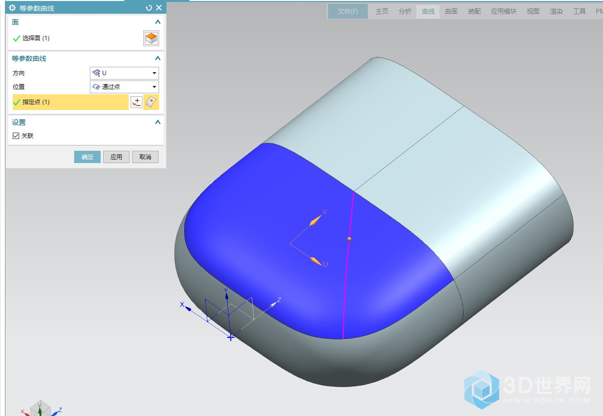

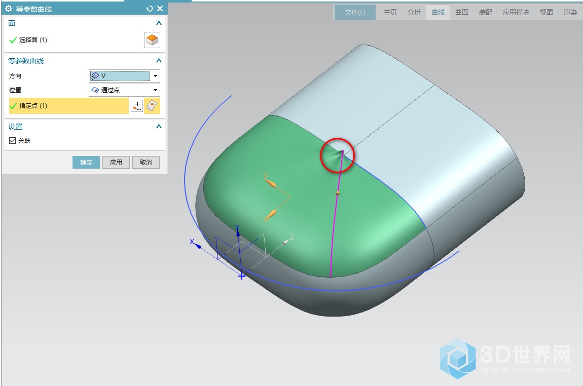

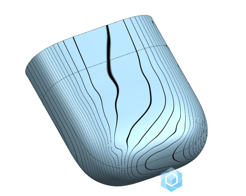

发表于 2019-11-2 09:34:13 | 显示全部楼层
这个看上去好像很简单,不过我试过了要用NX一步做出来这样完美的效果几乎不可能,首先要分析一下原曲面:
似乎这样看上去它是有收敛点的,理论好像这样的面不好,实际上这个面很好,没有所谓的收敛点的问题,无论斑马线分析还是直接最简单的方法加厚,偏移等都不会出现任何问题,它的曲面变化趋势很完美,变化过渡很均匀,并且它和C字型的面是G2连续:
了解原曲面后再来用NX的命令尝试做出,至于前面各位所说的各种命令,什么网格,填充等,我敢断定的是各位没有真的去做,做了后会发现不是原来的感觉,虽然你可以添加曲线来改善,但是再怎么做感觉似乎相差甚远。。。
唯一一个理论上可以做的比较接近的命令是“变化扫略”似乎本人学艺不精,没能完全实现这个效果,哪个高人能改善一下应该就是这个帖子的答案了:

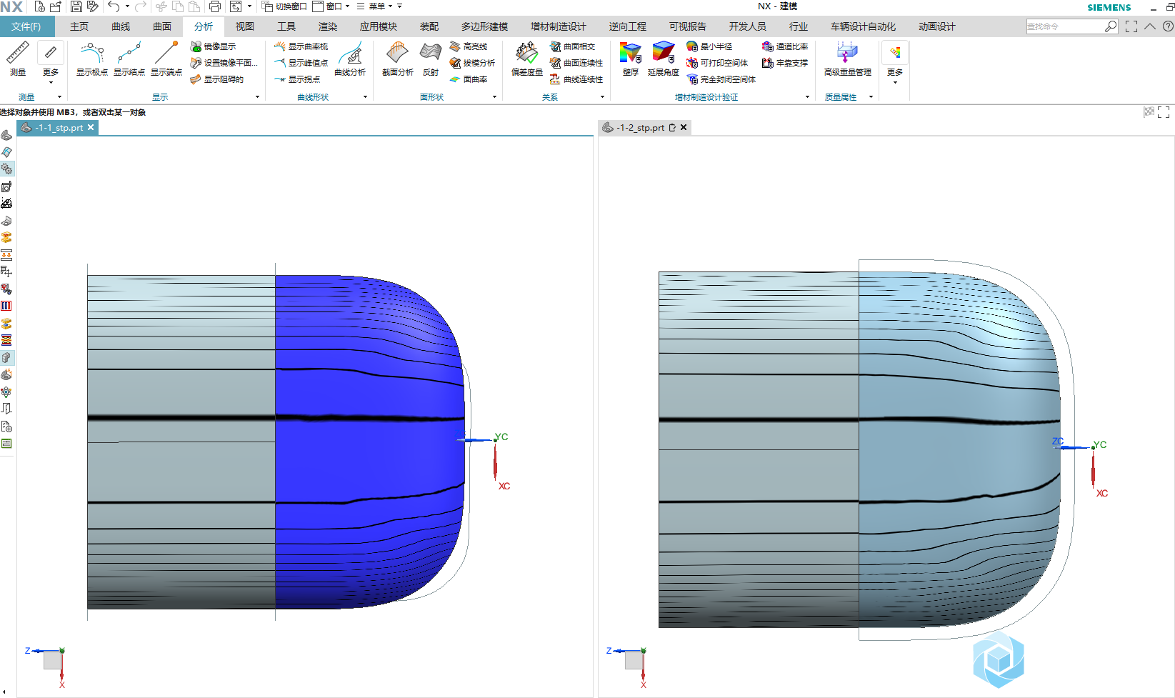

发表于 2019-11-2 11:43:23 | 显示全部楼层
偿试做了,这样可以吗?
67
1957
21770
发表于 2019-11-2 16:01:21 | 显示全部楼层
wzgwzhou 发表于 2019-11-2 11:43
偿试做了,这样可以吗?
你线有没有重构过?
我感觉原来的线有点问题,重构了以后填充面可以直接G2,但是面还是有抖动,不够顺。
164
16083
发表于 2019-11-2 16:03:51 | 显示全部楼层
没有重构线,左边是你的原图,右边是新做的,
67
1957
21770
发表于 2019-11-2 16:27:40 | 显示全部楼层
新做的那个斑马线看着怎么像是断开的?
1567
1567
发表于 2019-11-8 14:27:32 | 显示全部楼层
这是用什么命令做出来的呢?感觉我做的都不太一样
