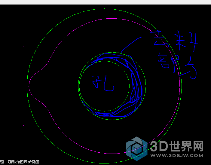

如图所示   偏心内孔已车好预孔      从预孔用X5高速铣快速去料    从内往外铣怎么用高速铣

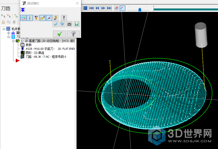

是这样吗?外圆作加工范围封闭串连,内圆作空切区域

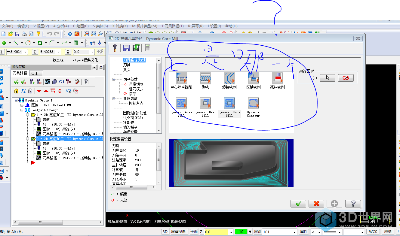

对   要的就是这种效果    请问是用的哪种高速切削测i略    选取串联有什么要求????

大师这是用那种策略????   串联有先后顺序吗????
