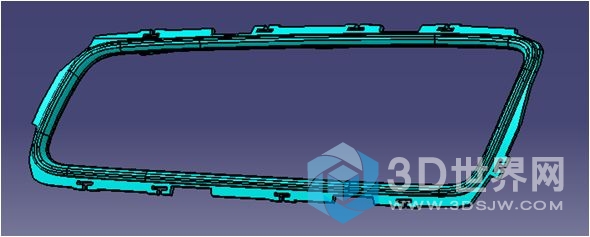

  小伙伴做PPT时经常需要用到数据图片,但是截出来的图片都会有底色,看起来不清爽。如下图这样,该怎么办呢?
下面有两种方法:

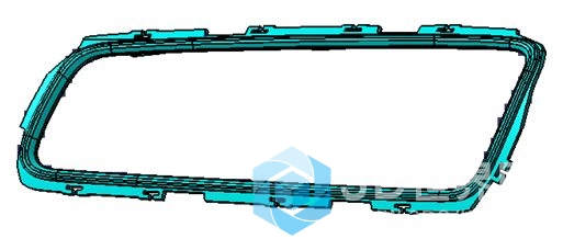

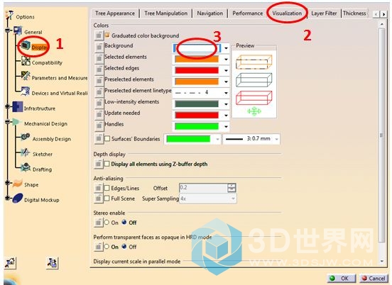

  一:TOOLS—Options中把背景改为白色
这样截出来的图就非常清爽!

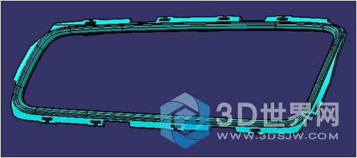

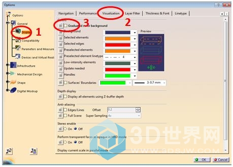

  二:TOOLS—Options中把背景渐变取消

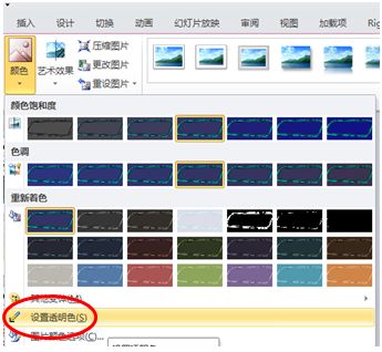

截出来的图片在PPT软件中双击该图片然后设置成透明色。
也可以得到非常清爽的图片,还保护了眼睛!会了吗?赶紧去尝试下吧!
