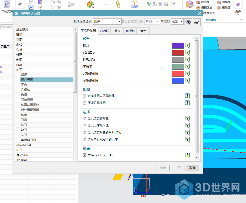

 楼主| 发表于 2019-11-20 21:46:21 | 显示全部楼层
点击文件使用工具,用户默认设置,然后将显示工序几何体的勾去掉

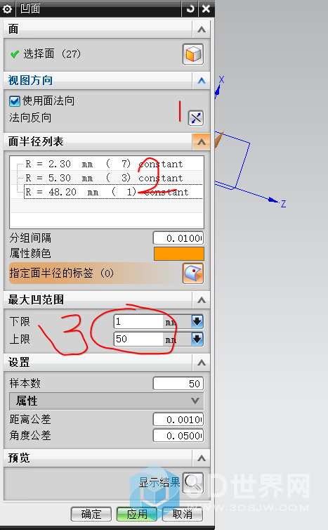

 楼主| 发表于 2019-11-20 21:53:10 | 显示全部楼层
我说的分析r角的命令不是凹面这个,我以前看过视频但是现在找不到了,就是选面后可以输入数值,比如输入5他就显示比5小的r角

发表于 2019-11-21 08:39:32 | 显示全部楼层
王晓明009 发表于 2019-11-20 21:53
我说的分析r角的命令不是凹面这个,我以前看过视频但是现在找不到了,就是选面后可以输入数值,比如输入5他 ...
其他命令不知道,不过这个凹面命令可以实现查找并标识R角。看下图。
1处表示凸角还是凹角
2处表示筛选出的R角
3处表示筛选R角范围,下限输入0,上限输入5,显示比5小的R角

发表于 2019-11-21 08:40:16 | 显示全部楼层
如图所示

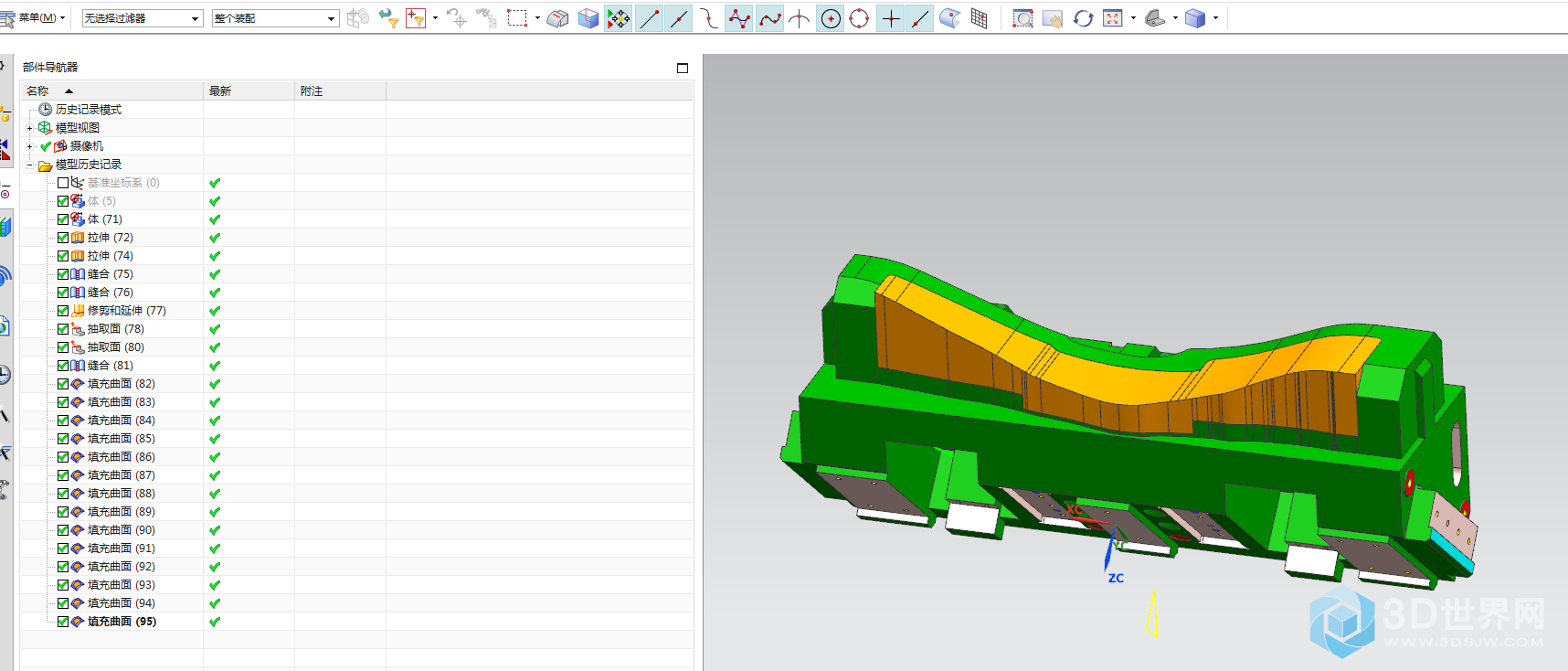

呵呵是啊软件多了就混了,我现在啊就一心的学习ug,ug是我最喜欢 的软件了,CATIA我以前用过建模挺费劲的,还没加工模块,我现在干加工,正学习ug的加工建模呢,我今天又遇到个问题想问问老铁们这是啥情况,我用合并功能不能把两个体合并到一起,有一个铸造的毛坯,有一块要加工,我提取上面要加工的面封闭成一个体,但是这个体却不能和毛坯合并到一起,我又自己画了个长方体,居然就能合并了,大家看我的操作步骤啊,大家看后面的图片我自己建个长方体就和我提取面后生成的体合并了,当我选择了黄色的体后合并命令就是不让我选择绿色的毛坯体,真是奇怪啊

发表于 2019-11-23 10:37:07 | 显示全部楼层
王晓明009 发表于 2019-11-22 21:38
呵呵是啊软件多了就混了,我现在啊就一心的学习ug,ug是我最喜欢 的软件了,CATIA我以前用过建模挺费劲的, ...
prt发下看看。
