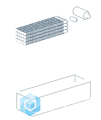

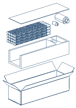

发表于 2017-7-27 16:46:58 | 显示全部楼层
我用的是UG8.5,今天转图的时候也遇到了这个问题,最后找到了导致问题的原因。
原图应该是这样的:
57
2331
2331
发表于 2017-7-27 16:51:44 | 显示全部楼层
输出到CAD之后变成这样:

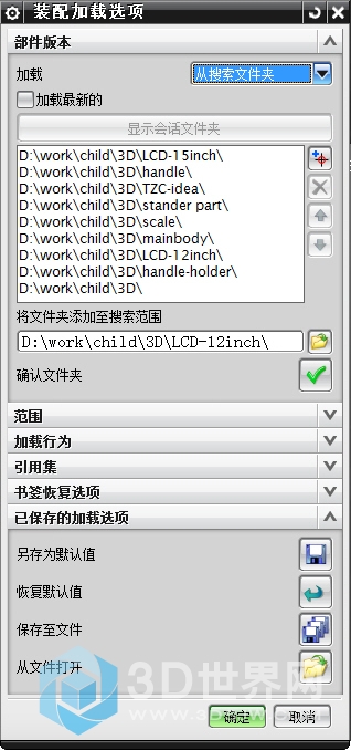

发表于 2017-7-27 16:54:21 | 显示全部楼层
然后发现是因为装配加载选项切换的时候没点击保存导致的转换CAD后丢失线条。
57
2331
2331
发表于 2017-7-27 16:56:18 | 显示全部楼层
在装配加载选项点击保存之后,从新输出到CAD,这次就不缺少线条了。
