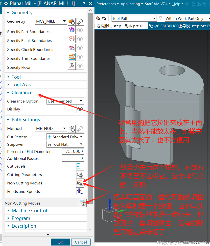

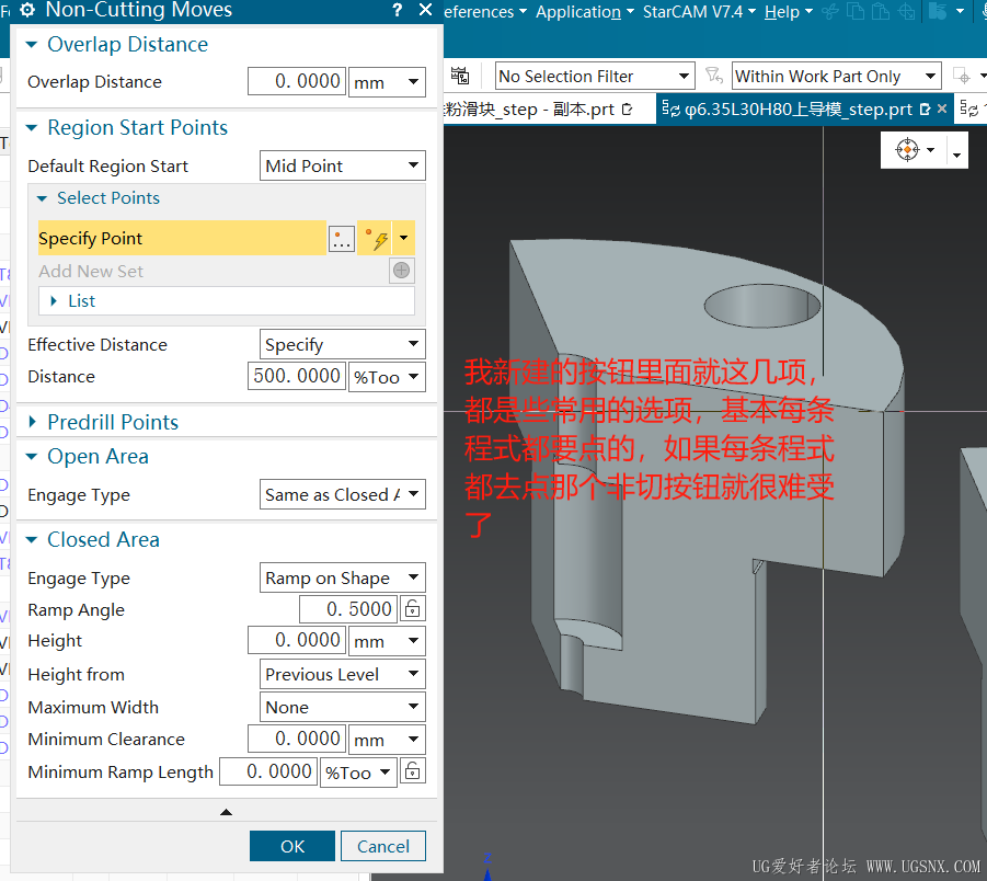

我来发一下我使用高版本非切削的一点技巧吧,只是我自己用的习惯,提高我自己的一点效率,太高级的我也不会玩

这个问题好像一直都有,把非切削参数拉到外面会好一点
