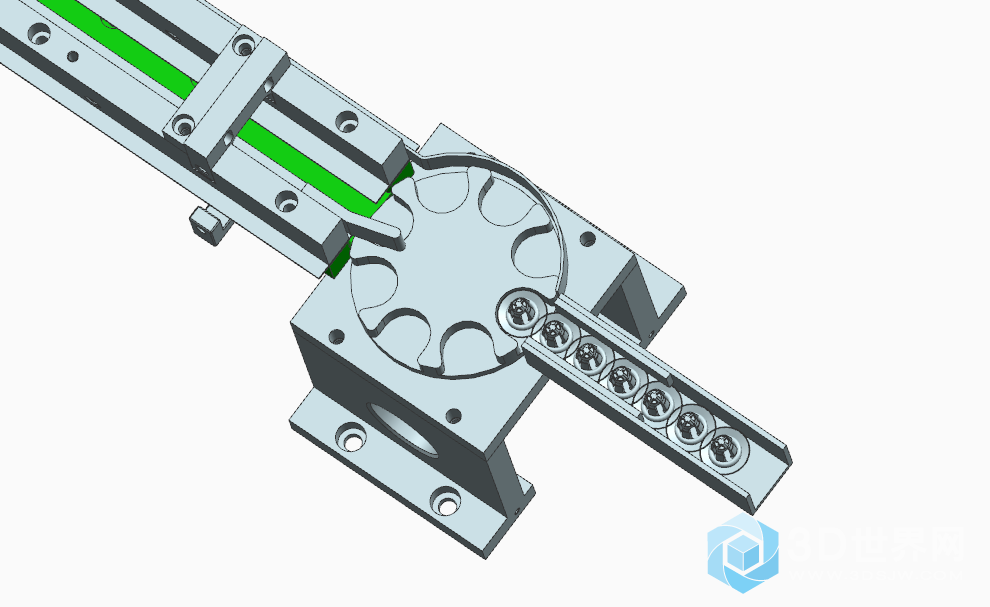

如图所示:
我想让圆扣直线前进,然后通过旋转进入另一侧滑槽 这个动作要怎么定义 通过step函数么 那么step函数 要怎么写呢

发表于 2019-12-21 16:41:50 | 显示全部楼层
先设置圆滑动副前进距离啮合圆盘,再设置中间圆盘旋转,圆再一次前进,时间和距离计算好
32
32
发表于 2019-12-21 16:43:27 | 显示全部楼层
一个移动副,中间旋转副,啮合计算
32
32
发表于 2019-12-21 16:46:02 | 显示全部楼层
先设置中间圆盘的旋转副,再设置球的滑动副并啮合圆盘,时间是两次计算的,分别是进去和出来,计算好时间位移

 楼主| 发表于 2019-12-23 15:53:52 | 显示全部楼层
莫斯科的伙 发表于 2019-12-21 16:46
先设置中间圆盘的旋转副,再设置球的滑动副并啮合圆盘,时间是两次计算的,分别是进去和出来,计算好时间位 ...
那么圆扣的移动副这里的驱动 要怎么定义啊 我还是没太懂
