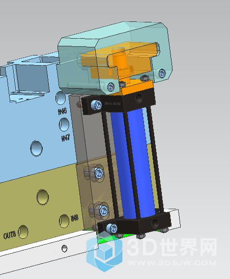

[求助] 推板结构合模,推板先回位。

模胚上做4个活动拉杆+尼龙胶塞,首先就是顶回推板了,

 楼主| 发表于 2020-1-7 15:54:00 | 显示全部楼层
加油缸了
发表于 2020-1-14 10:48:04 | 显示全部楼层
只能做扣机,因为你开模与合模的动力都是靠A板拉开/推进

发表于 2020-1-14 12:50:11 | 显示全部楼层
dslh7424164 发表于 2019-12-24 15:24
我们试模师傅说,因为我这个是两端四支顶棍顶,K.O强拉不行。如果中间一个K.O可以做强拉。中间是大型芯没 ...
你这下模也没什么东西 啊  做强拉干涉到了吗

发表于 2020-1-17 14:09:03 | 显示全部楼层
你有感,扣机,回针都不行,只能敲回去了.{:smile:}

发表于 2021-5-17 01:07:26 | 显示全部楼层
采用后模抽呵不行吗    这种基本都手动取件的呀  只要把产品顶松了就可以  没必要完全顶出的
发表于 2021-5-17 22:00:32 | 显示全部楼层
油缸可以
