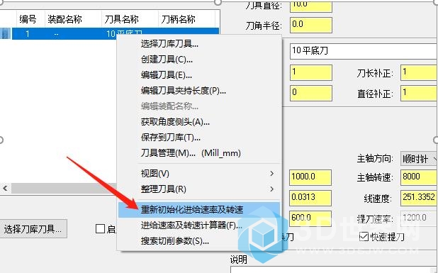

为什么在刀具编辑里面更改了切削参数(转速、进给等)后最后的刀路里面的切削参数不随之更改呢?

发表于 2019-12-24 15:21:58 | 显示全部楼层
下次使用时才有作用,当前的要在刀路参数设置里直接修改

 楼主| 发表于 2019-12-24 16:07:07 | 显示全部楼层
使用的时候还是原先的参数,没有变更过来

发表于 2020-1-1 21:47:56 | 显示全部楼层
鼠标右键

发表于 2020-12-17 14:55:18 | 显示全部楼层
设置  刀路    锁定进给率的√去掉

发表于 2020-12-23 09:56:01 | 显示全部楼层
右键刀具-重新初始化进给及转速
