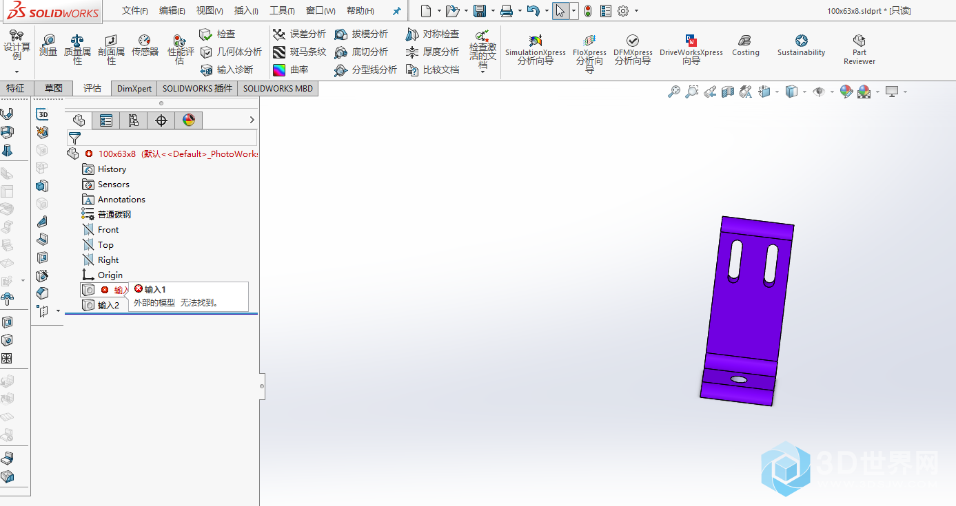

各位大佬,问题如上!客户发过来的stp文件我自己的电脑用stp打开后零件全部显示建模错误,如下图。但是我同事们在他们的电脑打开是没事的,所以想知道是不是我这边sw相关设置出了问题。我自己试了重装sw都不能解决这问题!!{:mad:}{:mad:}{:mad:}

建议你先用UG打开,然后另存为X_T,然后用SOLIDWORKS打开,我一直这样搞,没办法。现在我看到STEP格式的都不尝试用SOLIDWORKS打开了,懒得碰运气了。

检查错误,会显示什么问题,你这样截个图,咋知道什么问题

打开后就提示零件发生重建模型的错误这样,但是我用同事们的电脑打开零件都显示正常的,不会显示重建模型错误。

然后打开每一个子零件都有这个提示,外部模型无法找到。每个子零件都是只读的。

我看了下,你的检查模型和单个零件打开后的情况,stp格式的零件是中转文件不是源文件,如果是源文件,可能是像是倒角一类,它倒角太大,无法完成,这时只需要把它修改或者删掉,你这个问题,可能和这个类似,就是你的Solidworks缺少某项功能或者该功能在STP文件中需要修改下。
小石坝建议:
重新下载别的STP文件打开看看,如果都是这种情况,小石坝建议重新安装。
让你同时把文件再次保存,发给你,你再打开看看

第一种办法下载别的STP打开后也是会这样,然后重新安装SW再打开还是会!!
第二种办法同事打开stp后帮我保存成sw的格式后,给到我,我这边打开就不会了!{}还是感谢大伙!!
