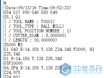

PEOENC在加工曲面时,后处理的程序出现G05 P10000 G6.2P4在程序开始部分,结尾部分出现G5P0,我的机器是三菱M70系统,不认这个码,如何更改后处理去掉。附件是我用的后处理,试着修改但不知改哪里可以去掉,FIL语句中也没有。

已解决,原来是曲面加工参数量设置里面,去掉输出3DNURBS即可
