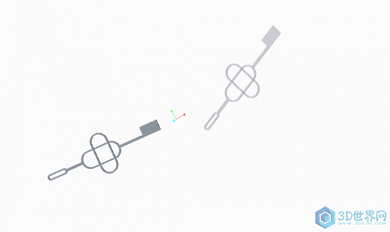

装配图是两个相同的零件,现在要其中一个透明化,另外一个不变,除了更改外观还有其他的方法吗?

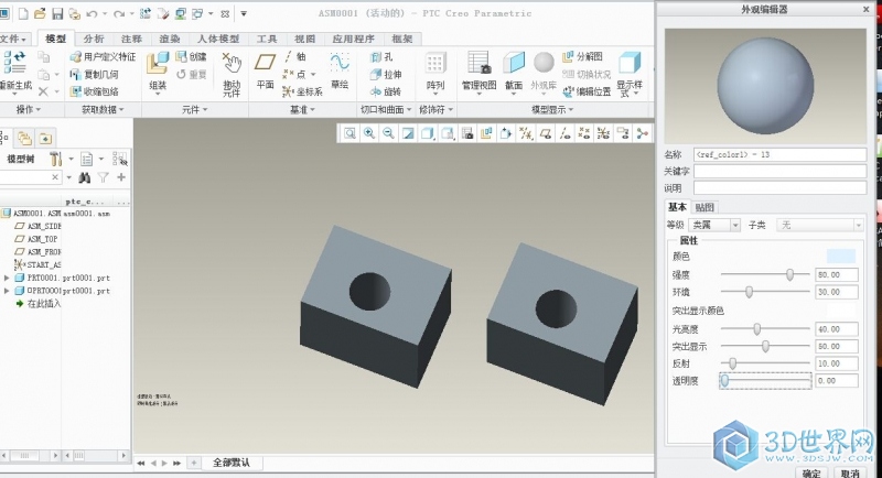

发表于 2015-9-26 23:11:09 | 显示全部楼层
更改显示样式就可以了啊!

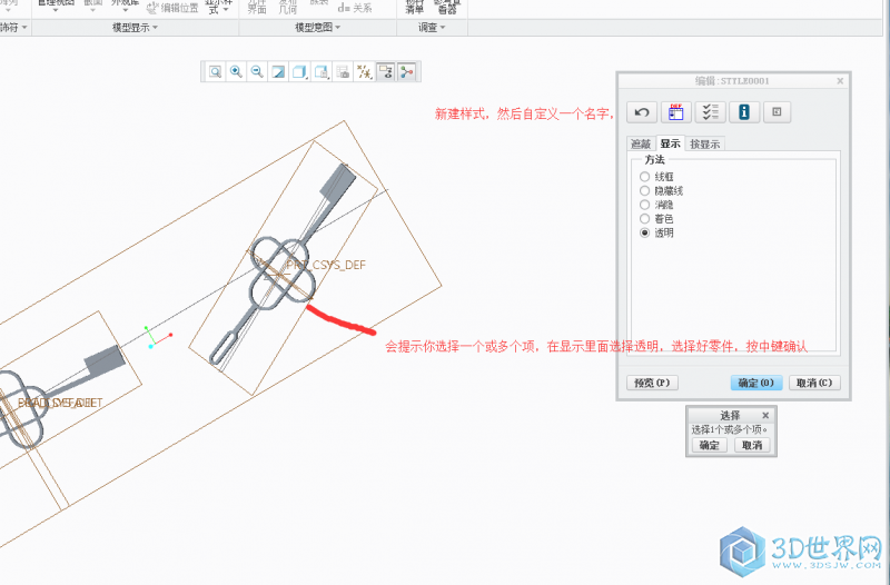

发表于 2015-9-27 09:22:42 | 显示全部楼层
69
 楼主| 发表于 2015-9-27 09:39:38 | 显示全部楼层
明白,已解决
