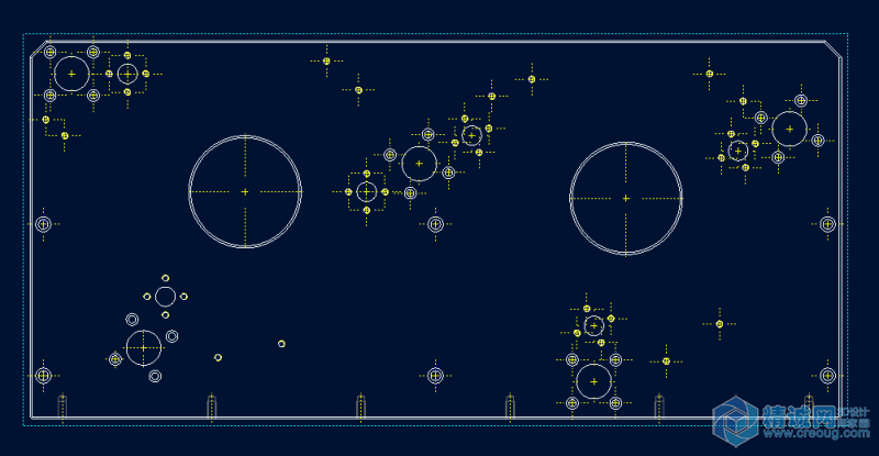

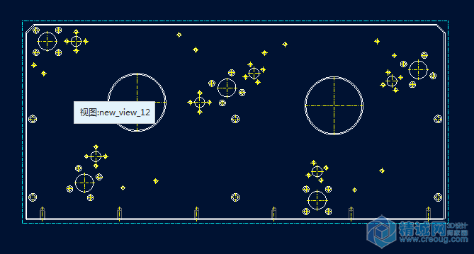

求指点:creo3.0工程图中螺纹孔中心线太长,请问怎么处理

发表于 2015-8-3 16:02:51 | 显示全部楼层
你把鼠标移动到中线心端点的地方点一下中线心,会有一个小黑框出来,然后拖动小黑框就可以调整长短,然后在工程图绘图属性配置窗口里面选择到下面的图片显示的几个配置选项更改他们的值,选项后面有说明,设置好之后保存到工程图配置文件比如:工程图配置.dtl,你在系统配置里面要添加配置选项drawing_setup_file  值为你工程图配置文件路径加文件名比如E:\Creo工作目录\配置文件\工程图配置.dtl  ,以后就不用一根一根的去调整了。

 楼主| 发表于 2015-8-3 16:25:38 | 显示全部楼层
破衣哥 发表于 2015-8-3 16:02
你把鼠标移动到中线心端点的地方点一下中线心,会有一个小黑框出来,然后拖动小黑框就可以调整长短,然后在 ...
破衣哥,关键是那个选项对圆孔有作用,对牙孔没反应啊

 楼主| 发表于 2015-8-3 16:29:41 | 显示全部楼层
设置见下图

 楼主| 发表于 2015-8-3 16:38:39 | 显示全部楼层
总算找到了,谢谢破衣哥的指点
