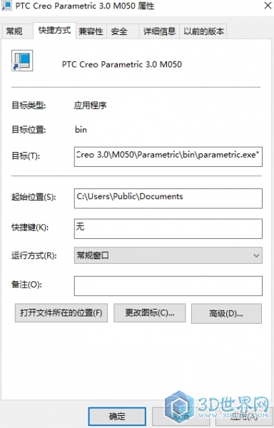

破衣哥,你好!
我按视频要求设置好“配置文件”后,每启动一次creo就发现"配置文件"中就会增加一个.txt文件。请问如何不这样?

trail.txt   吗??

这是Creo 轨迹文件(trail.txt)  当系统崩溃或异常退出时,我们可以使用轨迹文件来恢复未保存的图档。
      跟踪文件(trail.txt):放在启动目录中,可以设置系统配置文件(config.pro)选项:trail_dir,在磁盘上指定一个绝对路径。在通常情况下,这个跟踪文件是没用的,定期清理即可。
1.在桌面的Creo Parametric 3.0快捷图标上右击,选择“属性”选项,如图所示将trail存放路径需要用户指定启动目录。(trail默认在启动目录中生成)如图。
2.定期清理 跟踪文件(trail.txt)即可。
