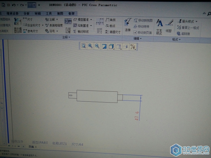

creo3.0工程图中怎么标注圆柱体直径,如图是旋转画出的一个轴,只能标注两线间的距离,怎么标注成直径。

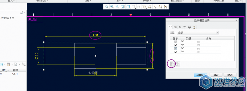

1.如果模型是用拉伸命令画的,选中视图,单击【右键】在下拉的菜单中选择【显示模型注释】,如下图:
在弹出的【显示模型注释】菜单中,选择你要的尺寸,如下图所示

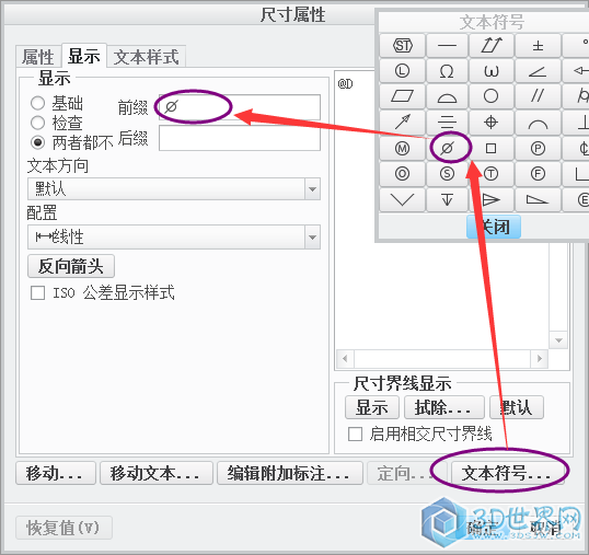

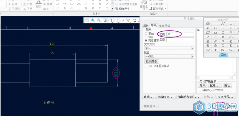

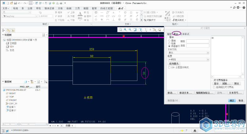

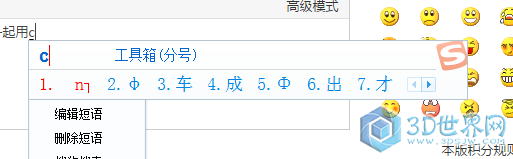

2.如果你是旋转命令画的轴,你可以双击尺寸,在弹出的【尺寸属性】菜单中,切换到【显示】,如下图:
然后在【前缀】框里添加符号文本φ,如下图所示:
