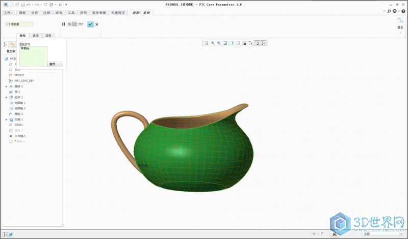

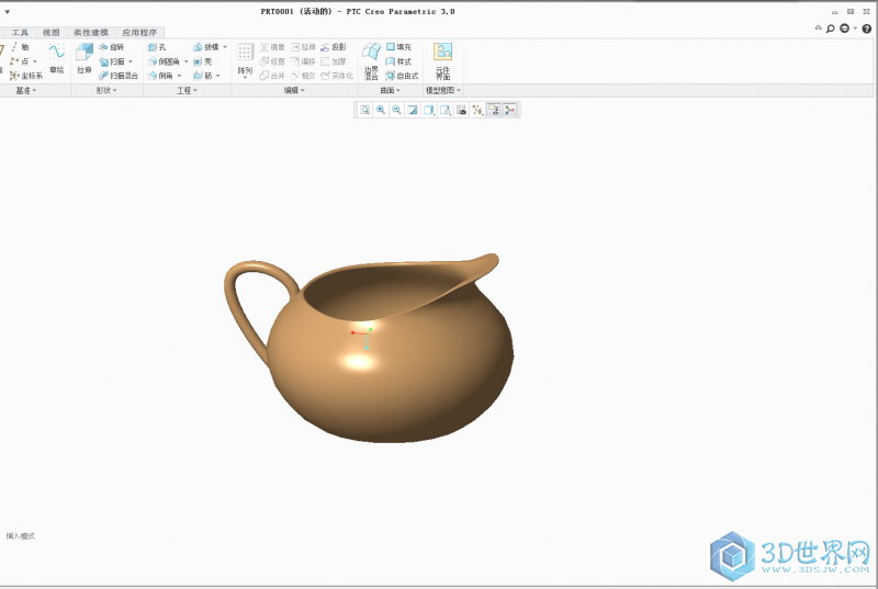

1.创建曲面实体
2.草绘文本,设置高度与位置

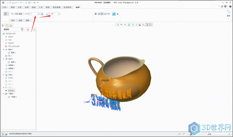

3.复制曲面

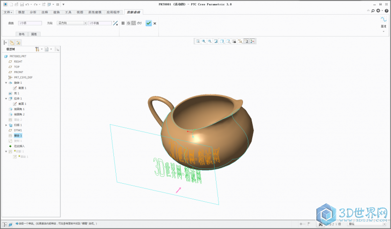

4.选定文字-点击投影命令-投影到曲面

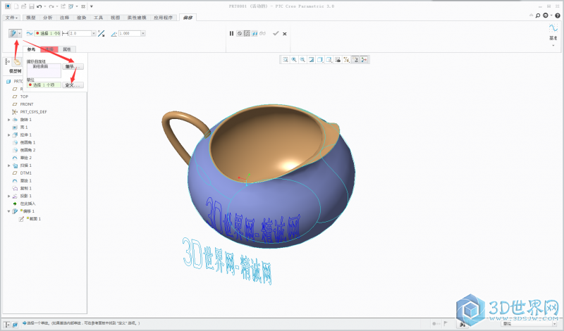

5.选择投影好的文字-点击偏移命令-选择偏移方式、偏移面组、草绘偏移对象-进入草绘-投影链
6.回到偏移窗口-设置偏移距离和角度

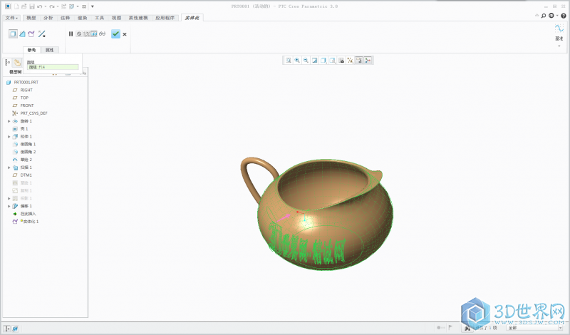

7.实体化文字
