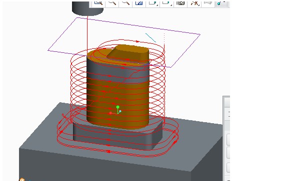

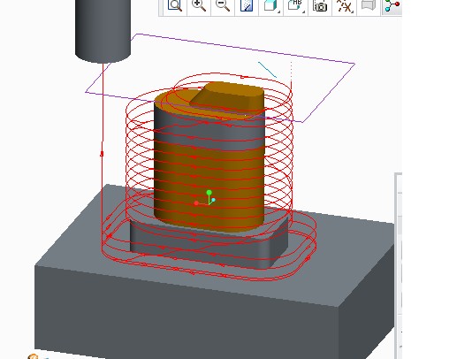

体积块铣削中 S 形连接的倾角
您可以控制 S 形连接的倾角。
这适用于加工轮廓时用到的 CONSTANT_LOAD 扫描。
体积块铣削中螺旋切入和斜切运动的优化
对体积块铣削进行了改进。
对于螺旋切入,自动将螺旋半径调整为与已定义参考相符的值。对于斜切运动,增加了对圆形语句的支持,从而减少了 CL 数据输出量。

楼主你的Creo哪个版本的,我的怎么没有 '( 轮廓连接角度 ) 功能啊
