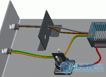

Creo parametric 布线
Creo parametric 布线
图1

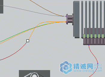

12.  在图形窗口中,右键单击并选择“从属”(Dependent)。

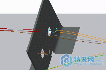

13.  将控制滑块拖动到两个参考的位置。
14.  如图所示编辑值,并注意值的符号。
Creo parametric 布线
Creo parametric 布线
图2
15.  放大铲式连接器,并注意活动段的位置。

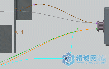

16.  选择基准点 ROUTE。

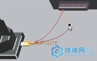

Creo parametric 布线
Creo parametric 布线
图3

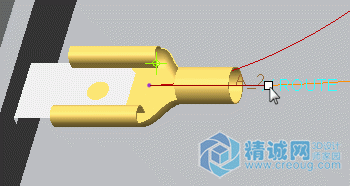

17.  在 A_2 轴上选择位置。
Creo parametric 布线
Creo parametric 布线
图4

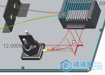

3.    在图形窗口中,选择褐色线 W-1,然后右键单击并选择“插入位置”(Insert Locations)。

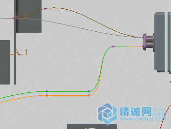

4.    选择基准轴 A_2。
Creo parametric 布线
Creo parametric 布线
图5

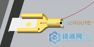

5.    从“位置”操控板中选择“项目”(Items) 选项卡。
6.    请注意,默认情况下电线 W-1 和电线 W-2 会同时包括在内。这是因为这两个线段具有相同的端点。
7.    将位置拖动到基准轴 A_2 的最右侧。
8.    右键单击并选择“沿着”(Along),在基准轴 A_2 的另一端创建另一个定位点。
Creo parametric 布线
Creo parametric 布线
图6

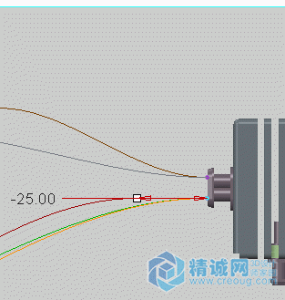

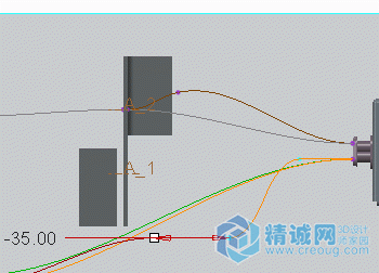

18.  选定曲面,然后右键单击并选择“下一位置”(Next Location) > “使用方向”(Use Direction)。
19.  选择上方的水平边并将位置拖动到 -25 位置处。
Creo parametric 布线
Creo parametric 布线
图8

22.  右键单击并选择 “下一位置”(Next Location) > “使用方向”(Use Direction)。
23.  选择上方的水平边并将位置拖动到 -35 位置处。
Creo parametric 布线
Creo parametric 布线
图10
