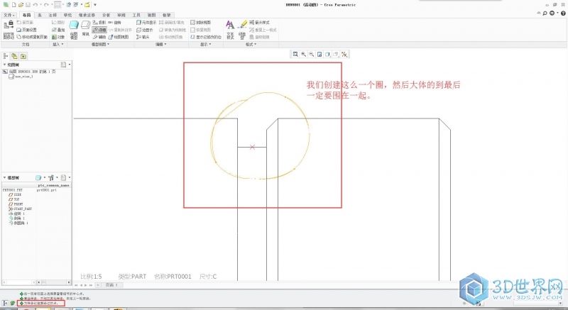

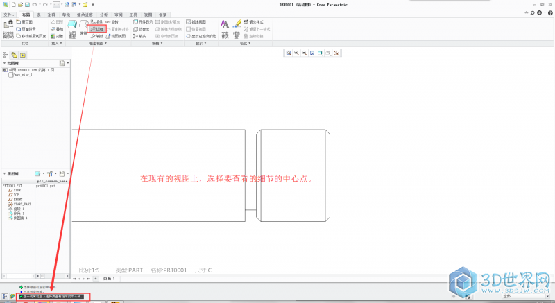

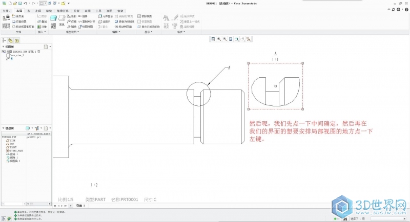

2.创建详细视图的方法其实就是画圈。

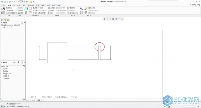

    a.图所示,我随便画了一根轴,我们要用局部视图表达出圆圈处的位置。
    b.看上面几个图片,是不是发现我们的原来感觉怎么操作都不好的局部视图变得这么简单呢?哈哈,这个大家多练几遍,你会发现,自己也用的如此的熟练!
