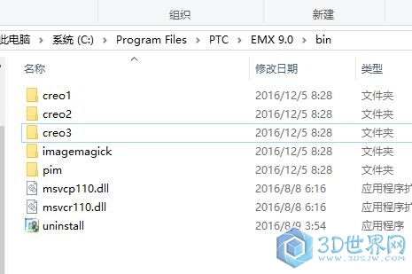

发表于 2016-12-17 13:49:11 | 显示全部楼层 |阅读模式
没有4选择,怎么挂啊

发表于 2016-12-17 13:58:10 | 显示全部楼层
和3.0的安装方法一致,尤其需要提醒的是CREO4.0不支持EMX9.0 M013以上的版本, 可以安装EMX9.0 M010的版本

发表于 2016-12-17 14:05:00 | 显示全部楼层
楼上对的。。。。昨天我装EMX9.0 M020挂不上,只能挂M010,,而且还是这样子的。。。

发表于 2016-12-17 14:05:31 | 显示全部楼层
我还装8.也是这样

发表于 2016-12-17 15:10:44 | 显示全部楼层
使用【辅助应用程序】启动,如何?
