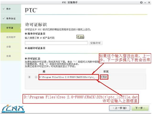

 楼主| 发表于 2012-5-9 13:24:06 | 显示全部楼层
1)首先要安装那个硬盘里建立一个文件夹,例如D:\Program Files\Creo 2.0-F000文件夹,复制Crack文件到安装目录文件夹Creo 2.0-F000里,再用记事本打开D:\Program Files\Creo 2.0-F000\CRACK\32bit\ptc_licfile.dat文件,替换你的网卡号保存备用。
     2)点击我的电脑右键---属性---高级---环境变量---在用户变量里新建一个变量名为lang值为chs---确定。
     3)把下载解文件压后PTC_Creo_2.0_F000_Multilanguage大小为4.16GB文件夹里的setup.exe文件双击开始安装,点选安装新软件---下一步---我接受许可证协议---许可证总---在下面空格里(如果没出现输入框,只要上一步---下一步重复几下就会出现了)输入许可证地址及文件名(D:\Program Files\Creo 2.0-F000\CRACK\32bi\tptc_licfile.dat)电脑自动会寻找----在状况栏出中现可用的---下一步---自定义---最好把里面的内容都选上,特别是Creo Parametric这里面的内容一定都选上,否则要缺少一些功能,例如模具不能自动工件,流道分析功能没有等等,语言就选英文和简体中文,平台XP系统就选32位ok就确定---安装---一直到安装完成退出安装。
     4)打开复制CRACK文件夹里的creo_2.0_f000_32bit_ssq.exe文件到安装目录里Creo 2.0\Common Files\F000\i486_nt\obj里双击文件并解密。
    5)复制creo_2.0_simulate_f000_32bit_#1_ssq.exe文件到安装目录Creo 2.0\Common Files\F000\mech\i486_nt\bin里双击文件并解密。
    6)复制creo_2.0_simulate_f000_32bit_#2_ssq.exe文件到安装目录Creo 2.0\Common Files\F000\mech\i486_nt\ptc里双击文件并解密。
    解密完成后在桌面上可以打开Creo2.0了,祝安装成功。
