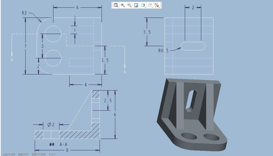

发表于 2012-3-30 08:05:41 | 显示全部楼层 |阅读模式
要求:
1.由图得出3D图档
2.附2D标准图纸

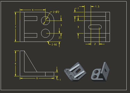

发表于 2012-3-30 08:31:14 | 显示全部楼层

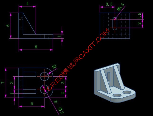

发表于 2012-3-30 12:27:10 | 显示全部楼层
最后这个sy877,画的是比较标准、简洁的,欣赏

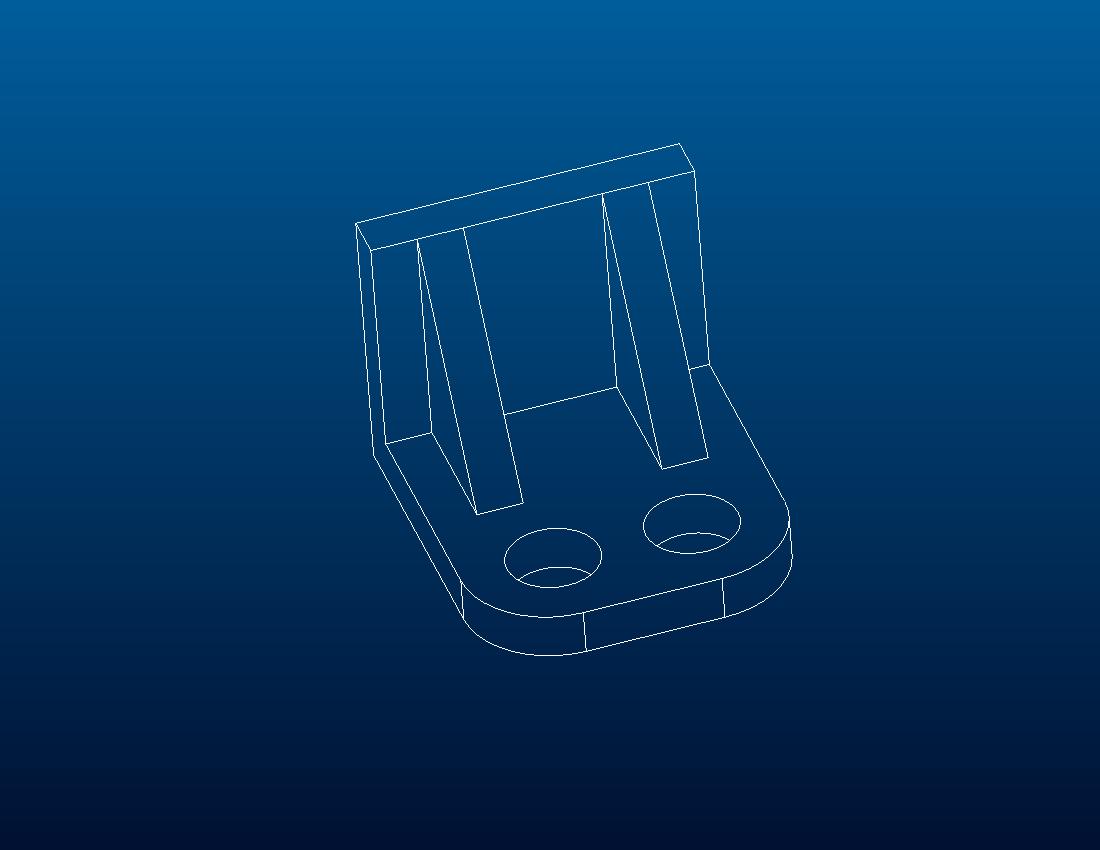

发表于 2012-3-30 15:10:33 | 显示全部楼层
prt2012-03-30.prt.rar (53.82 KB, 下载次数: 0)

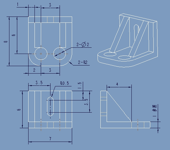

发表于 2012-3-31 20:40:01 | 显示全部楼层
交作业了{:soso_e200:}

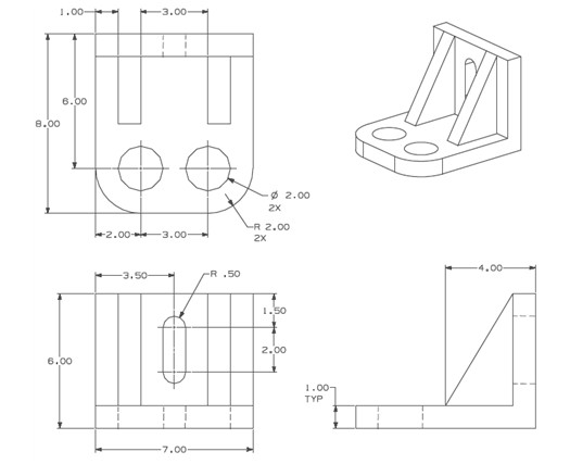

发表于 2012-6-30 22:05:40 | 显示全部楼层
我刚搞错了,这是第三象限画图法。
