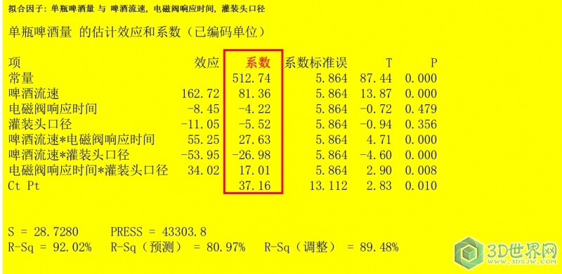

       使用的3因子两水平全因子实验,每个组合重复三次实验。为了观察是否存在曲面关系,项目组还加做了6个中心点的实验。实验组合工作表如下:
                                    分析命令窗口:

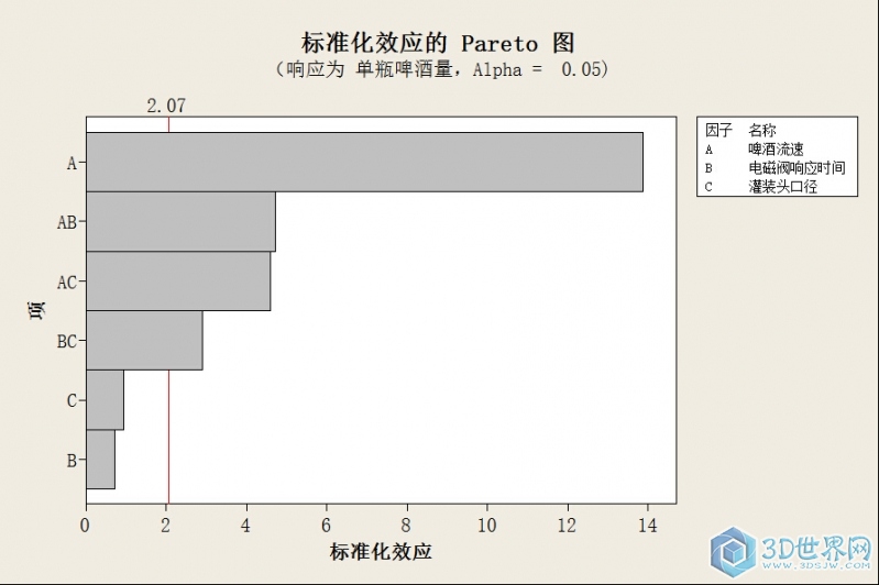

            经过模型的选择,项目组选择了如下这些关键项作为流程优化模型:
到此,项目得到了第一个工程预测模型Y=F(X)
啤酒量=512.74+81.36*流速-4.22*响应时间-5.52*口径+27.63*流速*响应时间-26.98*流速*口径+17.01*响应时间*口径+37.16Ctpt

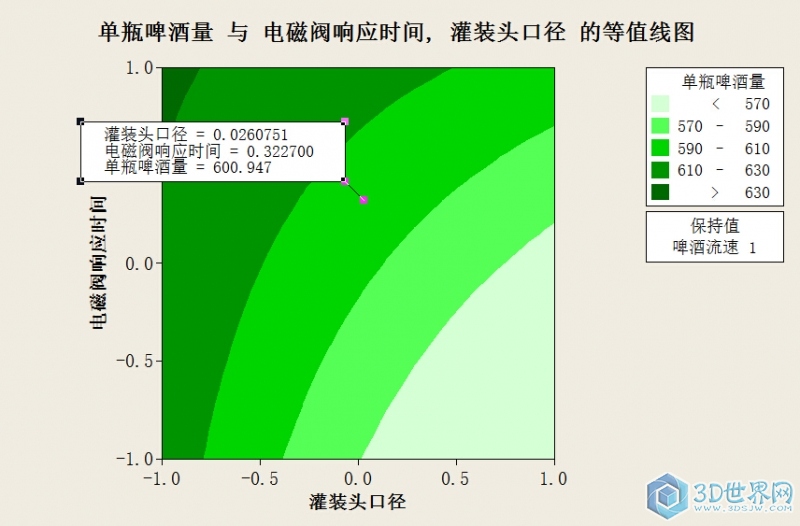

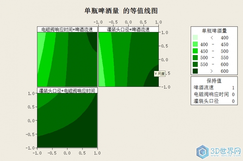

来看一看目标酒量600ml+/-10ml控制的区域吧:
从图可以看出在左下角的参数领域中可以获得600ml酒量的机会更多。进一步优化:
在旗帜标识区域,都可以得到600ml+/-10ml的啤酒罐装控制。
区域越宽,生产的自由度更大哦
