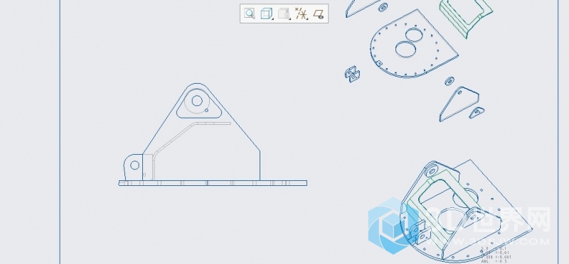

creo装配体工程图中,能否做到自定义某个零件的显示样式
比如一个装配体有5个零件,我想让内部3个零件中的2个是隐藏线显示的,另外一个就不是隐藏线显示
期望而已,估计也没什么可能了

很简单,工程图里的 有个元件显示 的按钮,进去有相应的设置
