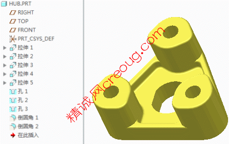

图 1 – 在 Creo Parametric 中查看原始模型

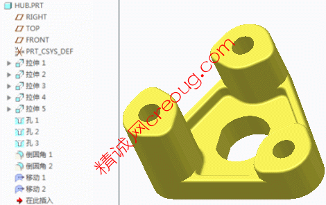

然后将模型递交给设计者,设计者会在 Creo Direct 中打开模型并修改 3D 几何。
图 2 – 在 Creo Direct 中修改模型

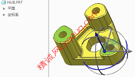

然后,设计者再将模型返还给 CAD 专家,CAD 专家则重新在 Creo Parametric 中打开模型并检查由设计者所做的更改。
图 3 – 在 Creo Parametric 中查看更新的模型
