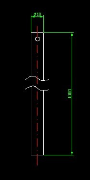

在creo工程图里怎么做这样的视图?遇到又长又细的,中间还有小孔的。用手工画吗???
第一次遇到,以前都是在CAD里做的。

做一个局部放大视图就可以了

一个破断视图就好了,
不管你有多长,
中间破断不管它。

对啊,可以做破断视图啊,视图属性里面有此选项的。

谢谢啊,以前没用过这个命令,不知道,现在终于找到了,是可以破断的。呵呵
