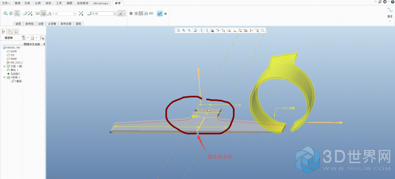

如题如下图:CREO3.0钣金模块卷边折弯,如何把固定位置放在中间

轮廓截面草绘在中心就可以了,您试试。

折左再折右。折弯线在中间。

PROE5.0以前的版本,可以一次搞定的,分开折,变形区域如何设置?

不行,已试过,感谢回复

加过渡区是可以的
