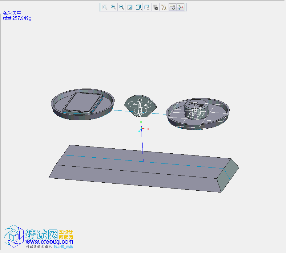

效果图:

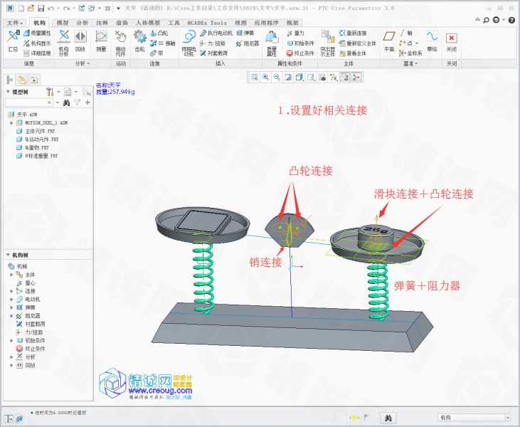

1.设置好相关连接.

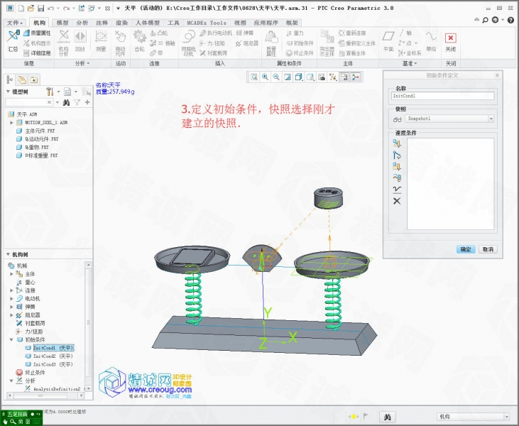

3.定义初始条件,快照选择刚才建立的快照.

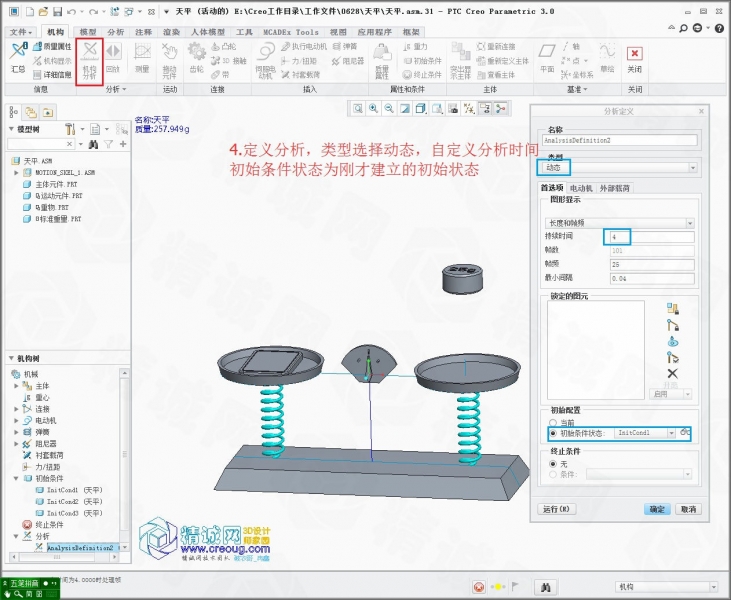

4.定义分析,类型选择动态,自定义分析时间,

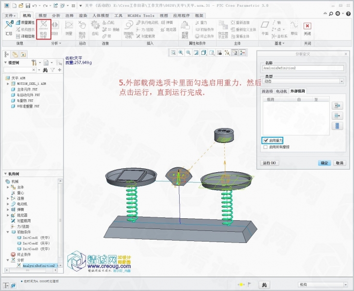

初始条件状态为刚才建立的初始状态.
5.外部载荷选项卡里面勾选启用重力,然后点
击运行,直到运行完成.
6.最后可以用回放来观察模拟效果.
