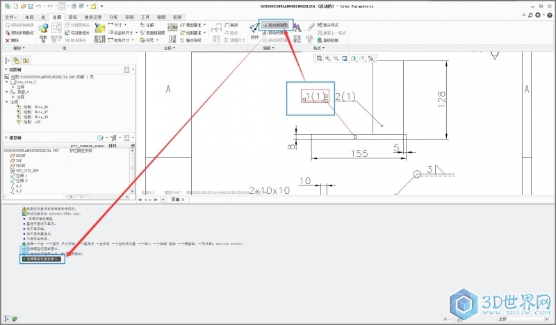

2.移动到视图:
    针对注释的位置进行视图间移动,这里就是选尺寸,然后点命令,然后选视图,我们要学会看下面的提示,提示里面说了让我们怎么做的命令。

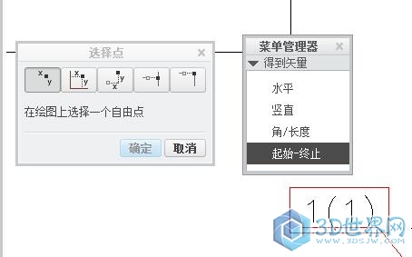

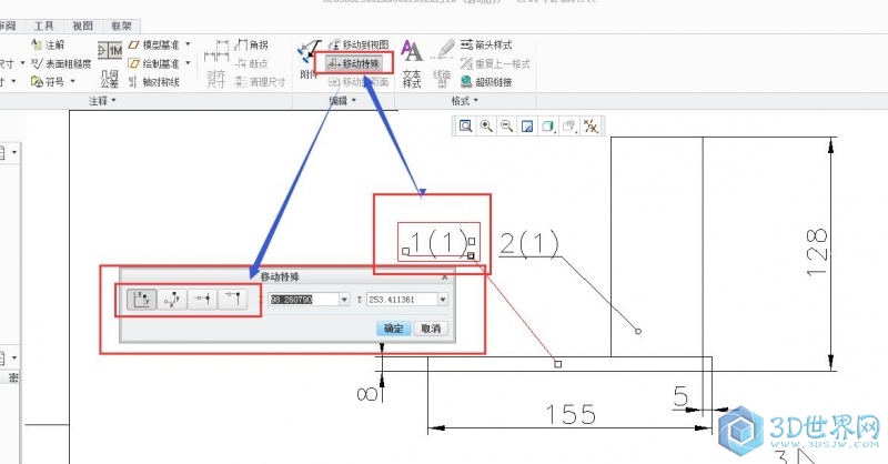

3.移动特殊:
    也是针对注释来进行坐标系或者参考的移动,这里就是靠点的位置来移动的就是给出了绝对的位置;

9.镜像:
   针对中心轴对注释进行对称复制;这些都是没啥可以讲的;
