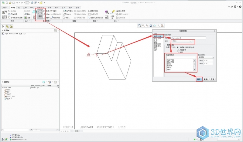

4.2.1  常规视图,一般视图
1.在我们所说的工程图的主视图这个概念,其实可以理解为我们最常说的常规视图。
2..在我所理解的常规的视图,也就是主视图中,我们可以说应该用主视图尽可能的表达零件的状态与作形态,因为毕竟我们拿到一张图纸首先应该看得就是第一个主视图吧!
3.通过Creo中的一般视图的创建,我们可以达到在任意位置创建主视图的效果。工程图的创建过程中,我们在任意时刻都可以创建一般视图,而且可以这么说,我们的这个常规视图和其他视图可以没有任何位置关联,就是我们想拖到哪里都是可以的。
4.这个一般视图创建我们是可以选择系统中己经有的前后左右上下以及轴测视图方向来当做我们的主要方向。当然大家还可以通过创建定向啦,来选择我们想要的放心,这些都是可以的。
5.关于我们的常规视图的创建方法,大家可以见我帖子的上图,至于更为详细的创建方法,我会在后面的帖子给大家讲解。

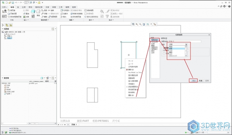

6.至于以上1-5是我介绍了直接创建常规视图的方法,当然,我们还有一种方法是把投影视图更改外常规视图。详细见下图。

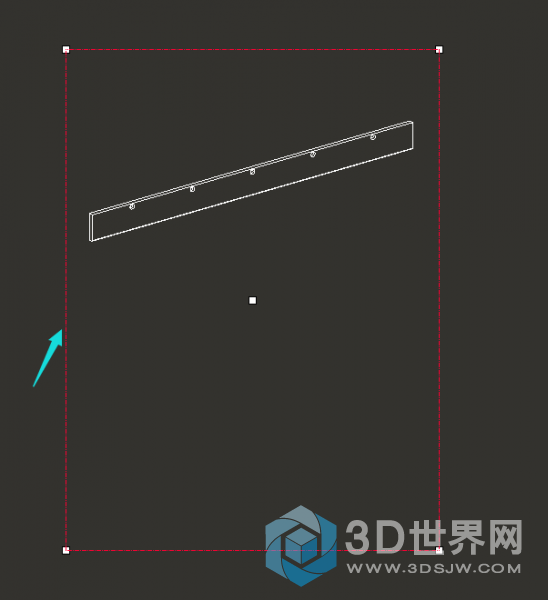

这里我想请教的是如何修改视图外框,如图片箭头所示
有时候在一个大零件上切除后,工程图还是显示大零件的外框
