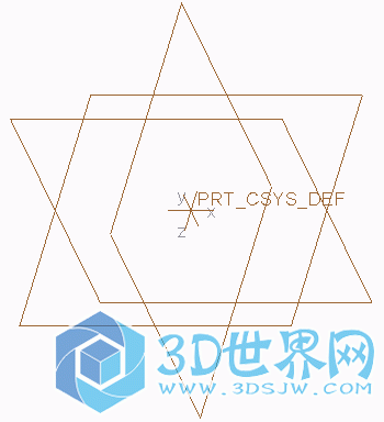

  4.仅启用下列“基准显示”(Datum Display) 类型
基准
基准
  5.浏览在图形窗口和模型树中创建的默认基准特征。

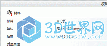

  8.单击“文件”(File) > “准备”(Prepare) > “模型属性”(Model Properties),访问“模型属性”(Model Properties) 对话框。
  9.单击“模型意图”(Model Intent) 组下拉菜单,然后选择“参数”(Parameters) 。

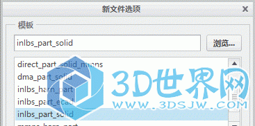

  • 在“新文件选项”(New File Options) 对话框中,选择 inlbs_part_solid 模板并单击“确定”(OK)。
新文件选项
新文件选项

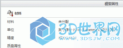

  4.   单击“文件”(File) > “准备”(Prepare) > “模型属性”(Model Properties),访问“模型属性”(Model Properties) 对话框。
  5.   请注意设置的单位。
  6.   单击“关闭”(Close)。
