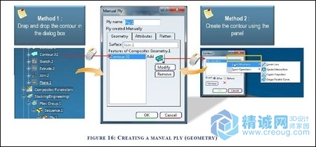

      在创建铺层的过程中,强烈建议大家将铺层创建到不同的铺层组,特别是针对那些从不同壳单元上创建的铺层。
      利用铺层命令,我们能在依据实际需要,创建不同的铺层区域、材料、材料走向和坐标系。为了CATIA的结构树中看到有序的铺层,我们必须在创建铺层前创建铺层组。接下来,就是按照下图的操作,进行铺层操作。

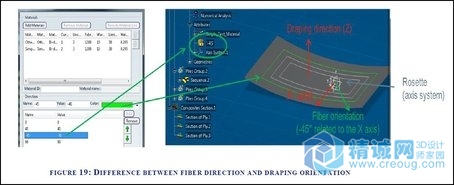

在Attribute界面中,我们可以指定不同的材料、给定铺层方向和坐标系;
值得注意的是,在选择铺层方向时,我们必须在设定Composite Parameter的时候,将我们要用的方向设定好。经纬的方向在XY平面,拔出方向在Z方向,如图19所示。同时,对于不同方向的铺层,我们可以给定不同的颜色,便于后期查看。
在Manual Ply界面的Flatten选项,我们可以选择一个参考面来作为展开平面,方便后期的制造加工。若下图所示:
这些命令也可以用在设定芯材,通常情况下芯材的刚度比产品本身好的多。当然,前提是,我们必须在铺层前就将芯材的几何形状设定好,如下图:
