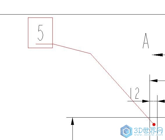

13.角拐:
    对于位置不够的尺寸界线进行角拐弯折,角拐有时候在螺母那边标注的时候用到,其实就是折一下的;

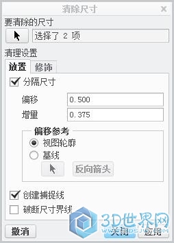

15.清理尺寸:
    不是来清理尺寸的,是把尺寸排列整齐的;
