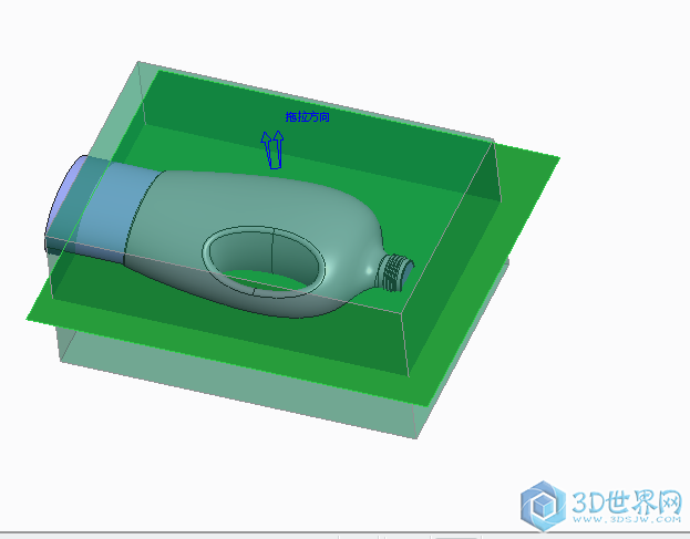

 楼主| 发表于 2015-9-10 23:30:09 | 显示全部楼层
聪飞 发表于 2015-9-10 09:59
分模时候不用复制面,你这个完全可以把上下两头分出来中间一个平面就可以,在选择 块 时候注意点就可以。
因为是这样的,洗手液瓶体中间是掏空的(壁厚),导致在中间建立一个平面分出来就会出现我附图中的公模这种情况,需把洗手液瓶体中间掏空部分改成实体,那样就可以在中间建立一个平面就可以把模分出来(以上个人观点),同时谢谢各位的解答

发表于 2015-9-11 08:55:53 | 显示全部楼层
钢铁侠2015 发表于 2015-9-10 23:30
因为是这样的,洗手液瓶体中间是掏空的(壁厚),导致在中间建立一个平面分出来就会出现我附图中的公模这 ...
晕,你能发上来不?我给你分个看看。。

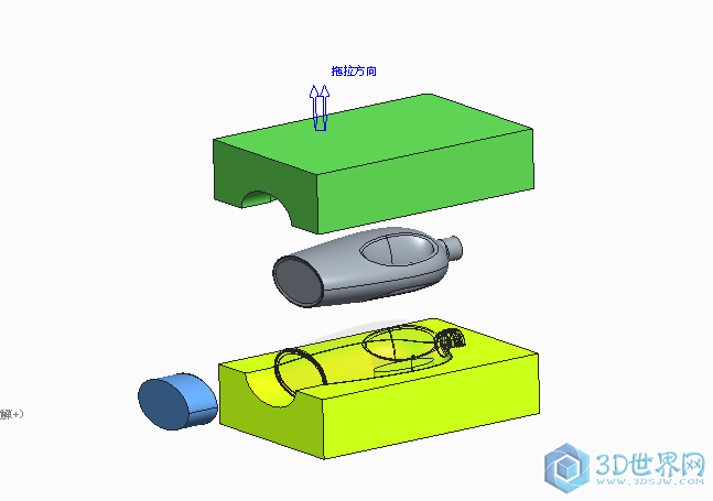

 楼主| 发表于 2015-9-11 21:27:19 | 显示全部楼层
聪飞 发表于 2015-9-11 08:55
晕,你能发上来不?我给你分个看看。。
洗手液瓶体图纸

发表于 2015-9-13 08:23:01 | 显示全部楼层
附件是用CREO3.0做的。缩水没放,只是用来看看
分型面1
分型面1
分型面2
分型面2
分型面3
分型面3

发表于 2025-6-17 10:44:01 | 显示全部楼层
瓶子是吹塑模具,别当注塑模具处理啊。哥们
