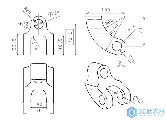

刚看到个题目,要求两步完成,软件不限,新手可试试。

ug,拉伸,求交
发表于 2015-8-28 16:45:11 | 显示全部楼层
一次拉伸   一次剪切

可以两次拉伸呀

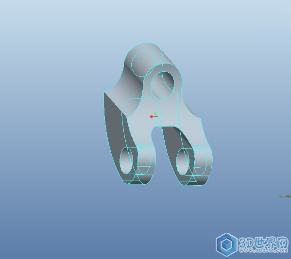

我把这个图画出来了!!!!
145
发表于 2015-8-29 08:00:07 | 显示全部楼层
大家看看我画的图,我是用的pro/e5.0画的!!1
