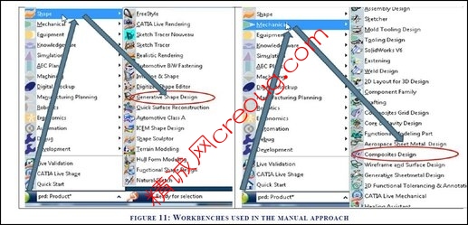

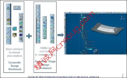

    上图基本概括了手动设计的流程。首先,我们应当定义我们采用的材料和铺层(Layer)的方向。然后基于产品的几何结构,划分区域(Line or Contour),创建Plies。为了能快捷的进行设计,建议采用Ply Group对Plies进行管理。
      CATIA 复合材料设计,不仅仅可以进行复合材料的设计,在Numerical 下,我们还可以直接得出设计产品的复合材料属性,如单位面积的重量,体积,原材料的费用等,这些在我们做设计统筹时有极大的帮助,更棒的是,这些都可保存为Excel文档。
    下图总结了两种手动设计的方法,个人觉得很精辟(当然,你可以说屁精)。

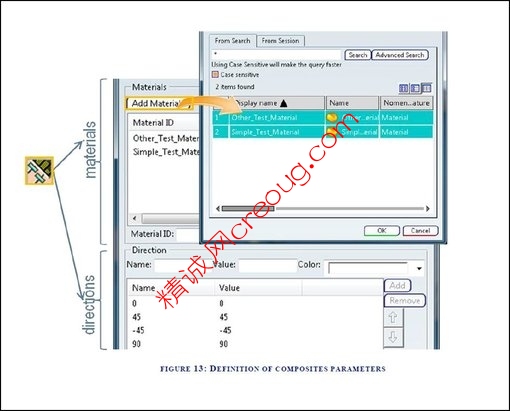

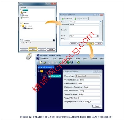

    设计工作的第一步就是设定复合材料的参数(Composite Parameter,material definition and allowed orientation),具体的如下图所示。在另一个系列中,复合材料工程设计,我详细介绍了每一步的操作,在此,我就不赘述。除了设置下图中常见的参数,我们还可以设置形变,面密度等参数。

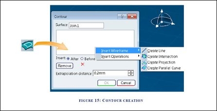

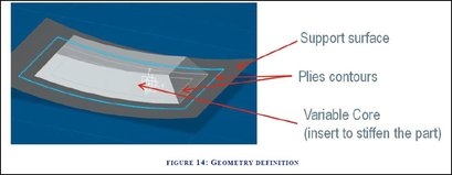

    在参考壳单元上创建结合区域,主要任务是定义好铺层方向,选取合理的壳单元。通过在GSD中创建的线条(Line),我们可以根据自己的需求进行Contour的创建。当然,在定义铺层的几何结构的过程中,我们可以随时切换到GSD模块,根据需要创建Line。无论是创建Ply还是Zone,我们都需要定义几何结构。我们可以选择在定义Ply或者Zone时,选取line,组合成Contour。也可以事先就建好Contour,再引用即可。
thumb9109f7dc5289004a7358dee6a30e00b1.jpg          thumbd8b9fd1d473e5127614e9166933c2f27.jpg
    完成了上述的步骤,我们就要选取适当的坐标系了,你可以选择全局坐标系,当然,你也可以自行创建。As you like!当然,like几次后,你就会真的找到感觉,怎么做出最合理的选择。
