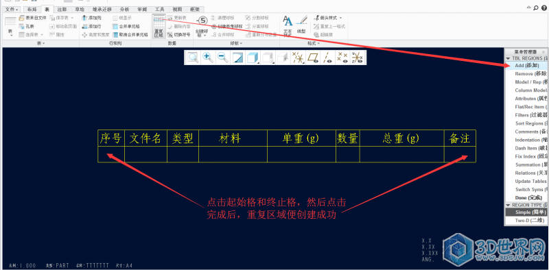

在Creo中bom表也是参数化的,比在Excel里创建更省事,下面就来介绍bom表的创建。

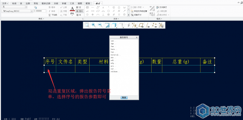

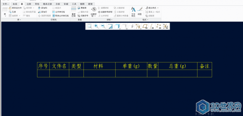

1.     在工程图模块插入表格,在表格第一行分别输入序号,文件名,类型,单重(g),材料,数量,如下图
2.     创建重复区域:点击重复区域命令—点击添加—单击bom起始格和终止格后按完成,重复区域则创建成功,如图2 图2.png

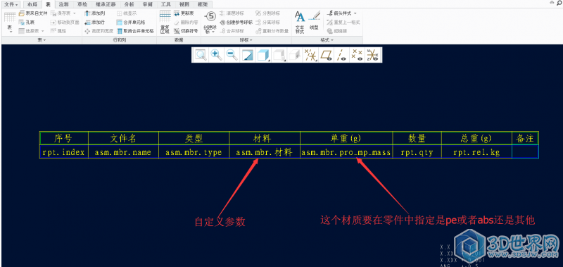

3.双击创建的重复区域表格,填写系统参数。如下图

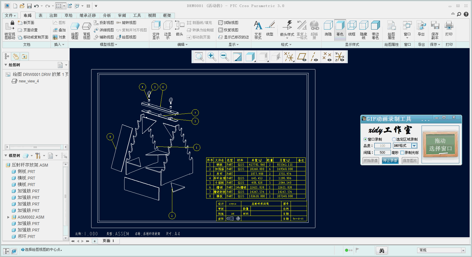

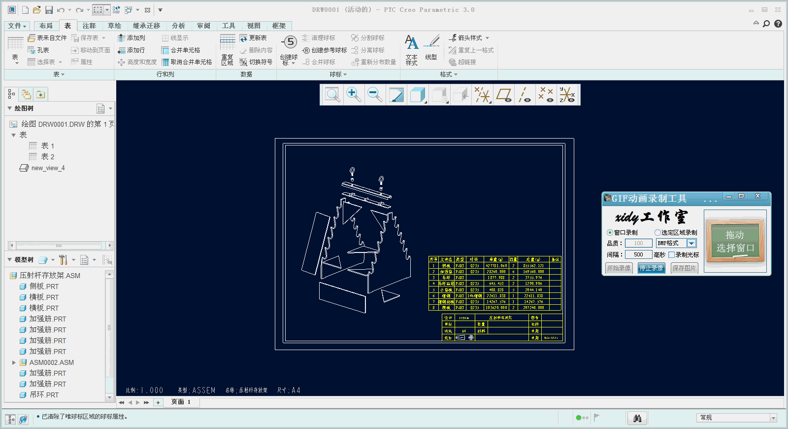

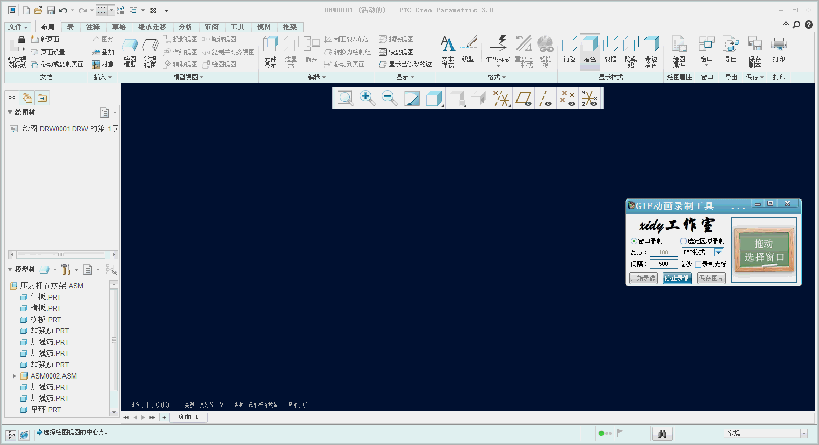

最后再局部调整一下(由于上传图片有大小限制,局部调整就不上传GIF图片)最后效果图如下:
