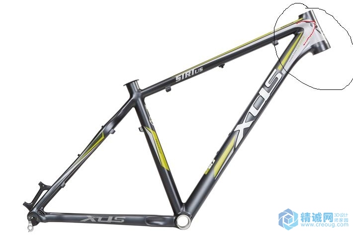

请问下高手们,这个车架怎么画,图中圈出来的部分。

直接接上倒圆角试试
 楼主| 发表于 2015-5-20 16:19:20 | 显示全部楼层
那里的曲面不好做,始终打不到那种效果

倒变半径圆角试下,不行就只有接面,不过没倒圆角来得快
