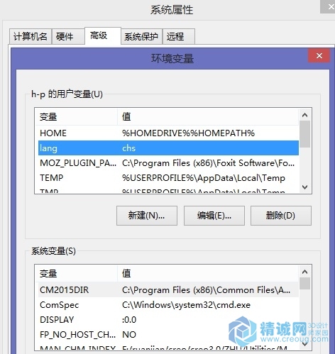

请问大虾,下了UG8.0多国语言版一步一步安装了,打开是英文版面,怎样设置成中文版

环境变量里输入lang变量值chs
