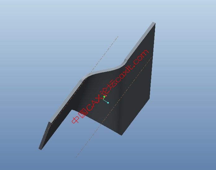

扭曲钣金展开问题!我做了一个扭曲的钣金,没法展开,学要添加  变形曲面,请问如何操作  ……
Creo 2.0   M030    版本……

那是当然了,你对平板进行扭曲,肯定有发生延伸或者收缩的部分,使其产生变形···
同样的,你要展开它,就要对其添加变形面···
如图···

谢谢小猪的回答,试了下真的成功了、、好开心
