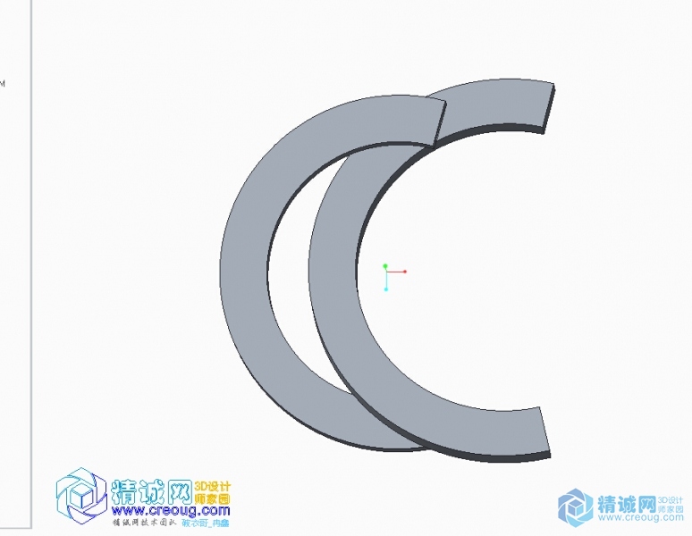

怎么做出这样的头上尾下的 模型啊

最简单的,左边的半月形你在平面上做成曲面,不要生成实体,然后用复制 选择性粘贴 转一个角度就行了
Creo3.0_m文件: 吊饰.prt.1 (233.39 KB, 下载次数: 0) (仅给你参考选择性粘贴特征的用法)
