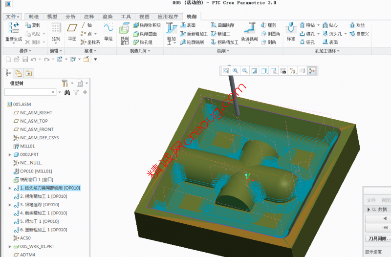

   局部加工 前一刀具。 参考的这把刀具(直径20的刀具),我先前做了二次开粗,等高加工,曲面铣削。
现在我局部加工准备用 直径10的刀具,
现在疑惑来了,直径10的刀具 加工剩下的区域 是加工上述哪个操作剩下的残料啊?

上PRT档看看,清角有多种方法,是粗加工后清角还是精加工后精角
1,局部加工前一刀具,粗加后清角
2.粗加工后,重新粗加工,也能清角
3.精加工后,用拐角精加工和剩余精加工清角
4.还可以用曲面加工清角

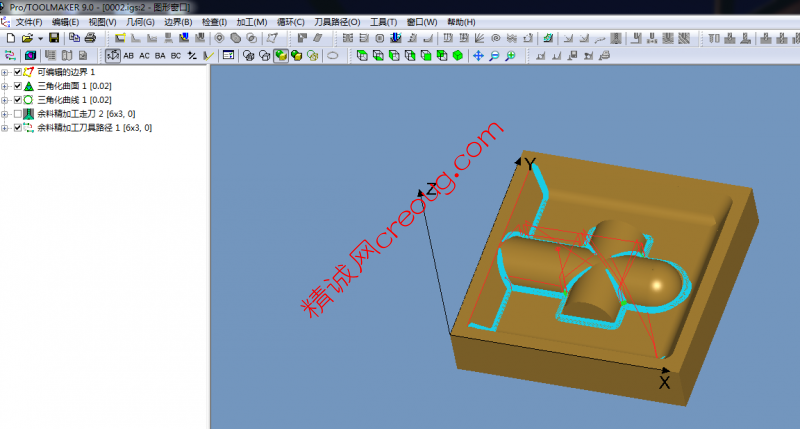

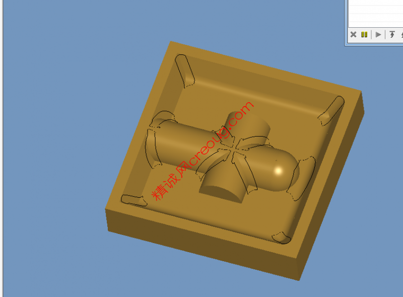

局部加工前一刀具是加工前一刀具的残留,你可以指定参考刀具(前一刀具)的大小,如同TM中检测理论余料区域,与前一NC序列无关。下图我没有前一序列刀路,一样可以参考刀做局部加工前一刀具.你的前一刀具设为D20,当前刀具为D10,即用D10的刀清D20的理论余料区域,CREO NC这个区域隐藏不可见,TM可见残留边界

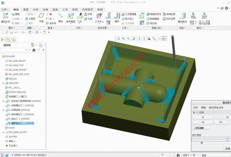

局部加工前一步骤就是二粗加工,现在一般用粗加工和重新粗加工,计算快些,局部加工计算复杂的图形清角时很慢,
