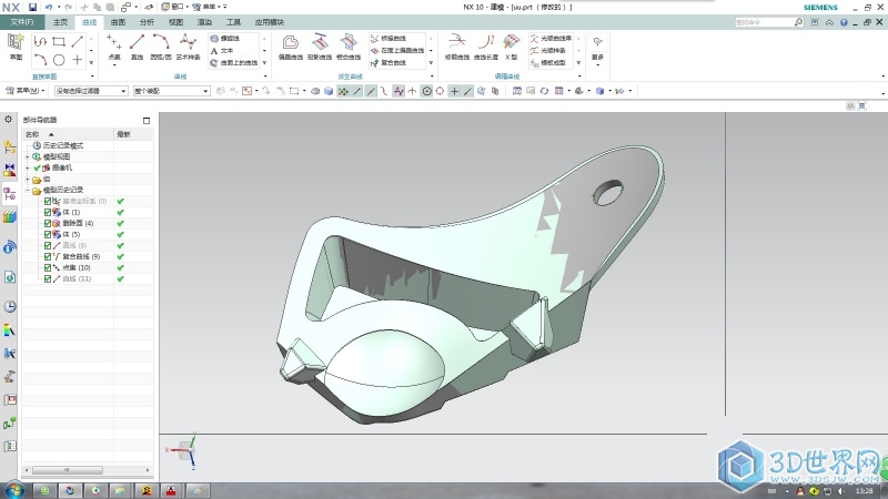

NX 6如何对齐3D

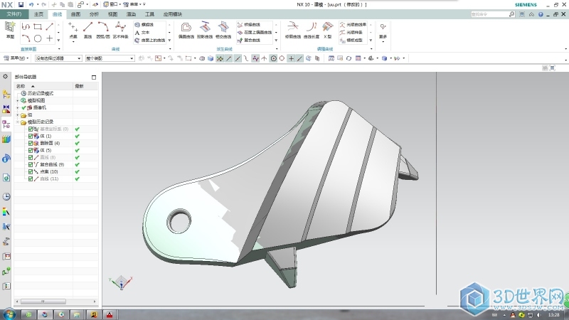

UG6.03维对齐你需要用到移动对象命令,第一步你要在两个3D图上的圆孔中心做辅助曲线这样可以先对齐一个面,然后在用3点旋转,需要旋转好几次,要不同角度旋转。我现在没有安装UG6.0软件,我是用10.0的做的。方法都是一样的,现在在上班不方便做视频,星期天给你传视频,先传两张照片给你 11.jpg
