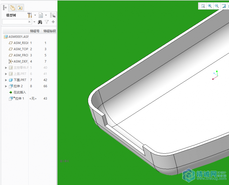

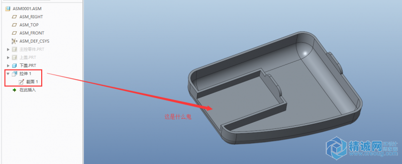

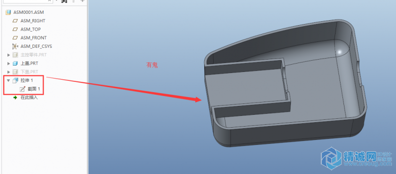

未解之谜1:组件下面拉伸切除做配合结构出现不可思议现象(Creo3.0独享,Creo2.0,Proe5.0没此问题)
问题1已解决,移除主控零件(Creo3.0新增)

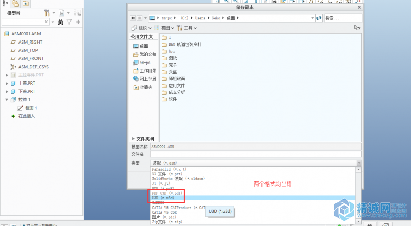

问题2,保存U3D格式软件直接出错,测试环境I5+8G内存+GTX750显卡+win8.1 UP3 64位系统,另一台E3 1230V2+8G内存+R9 290显卡+win8.1 UP3 64位系统均保存出错(010,020,030没问题,040就有问题了)
保存U3D出错
保存U3D出错
保存U3D出错
保存U3D出错
以上问题均影响工作,还请大神解救

第一个我这里没有问题,但第二个问题我也有。020正常。

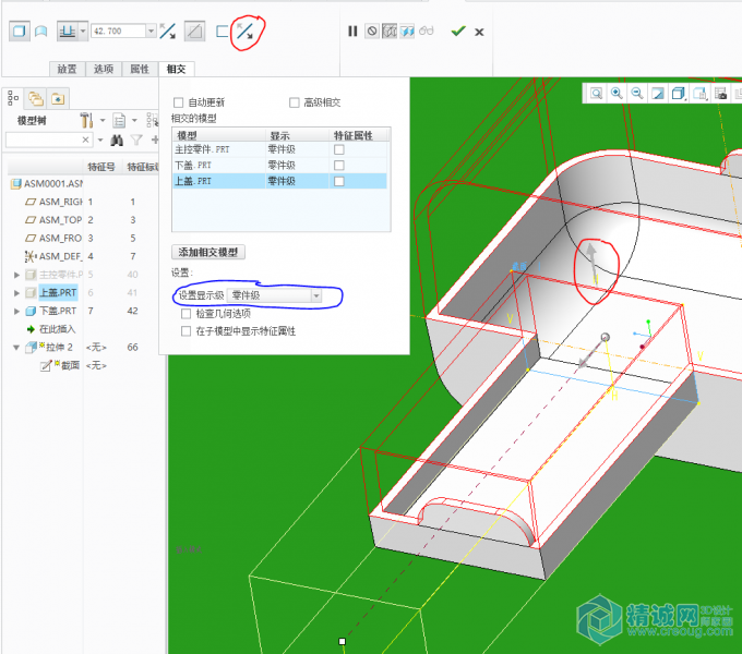

第一个问题是这样的:
如果相交里面的显示级别设为零件级就会是你那样的,
如果相交里面的显示级别设为顶级就是切除了:结果就是第一张图。
如果相交里面的显示级别设为零件级,将切除方向反向,就会是下图的结果:
39
发表于 2015-5-28 09:28:33 | 显示全部楼层
在020下是不是也得这样操作啊,如果不是的话就是这个版本的bug,如果是的话就是人家系统的设置

第二个保存U3d问题在win7,64位下正常啊,可能跟win 8.1的兼容性有问题,试试使用兼容win7操作一下试试啊

我要把切除合并到零件里面,这样的切除才会有意义,creo3.0不行了

发表于 2015-5-28 10:10:03 | 显示全部楼层
就把他当做是3.0的一个新功能吧,
我之前一直以为组件里面的切除只有在组件里面才能看得见的

设置一下显示级别为零件就可以在零件里面看到切除特征了

看了你的图档,关于你说的“鬼”,是你的问题与软件无关。按照你的设计思路,装配件中的拉伸,不该切除主控零件,你说的“鬼”,是因为你错误的切除了主控零件造成的。还有要达到你要的结果,还要把显示等级设置为零件级。至于第二个问题,我的是M030的,测试没问题。
