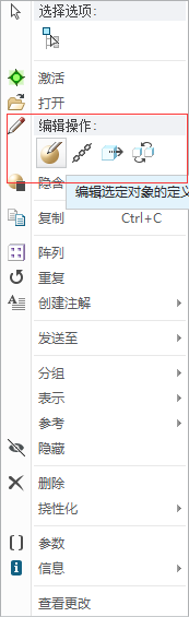

CREO3.0装配好后
发现某个零件要修改距离怎么修改点那个
34
91
91
发表于 2015-1-8 22:59:16 | 显示全部楼层
编辑操作,下面那两个图标不就是了

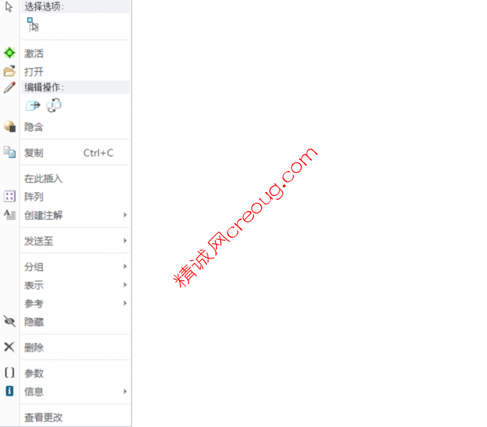

发表于 2015-1-9 09:20:29 | 显示全部楼层
楼主,你这个右键菜单里缺东西啊

发表于 2015-1-9 11:40:30 | 显示全部楼层
楼上正解,你可能是选择两个以上的零件了,应该选择一个就可以编辑了。

 楼主| 发表于 2015-1-21 08:31:54 | 显示全部楼层
感谢你们的指点问题找到了、
我是在装配里面创建的零件,所以没有编辑定义这个选项
