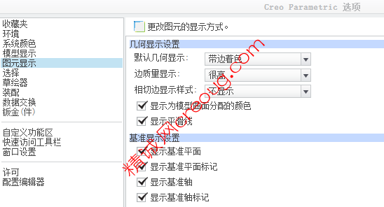

[已解决] 装了creo3.0试一下,很容易跳出,有没有出现同样情况的
 楼主| 发表于 2014-6-22 17:21:59 | 显示全部楼层
CGKYK 发表于 2014-6-21 21:37
你是不是在config中对外观设置太高了
可能有这个原因,总之跟显卡有关,请问如何将外观设置得比较低一些,我还不会,请指导一下。
