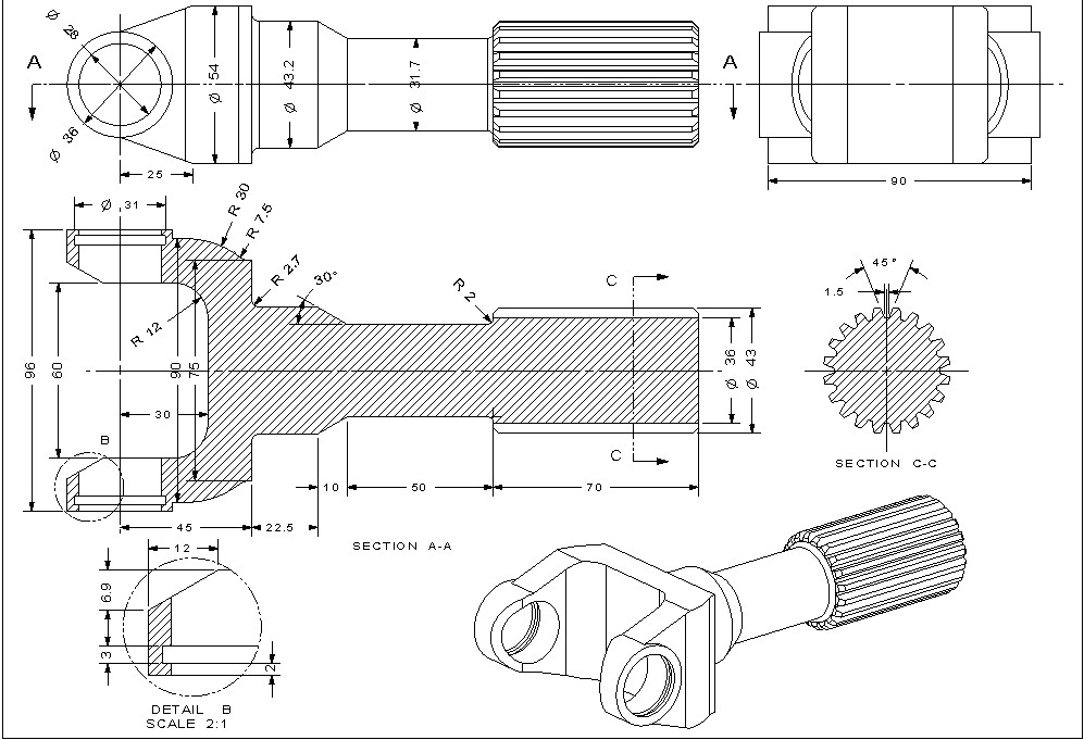

要求
1.由图得出3D图档
2.附2D标准图纸
3.期限为两天

请问这个到底是什么齿啊,好像不是渐开线花键齿也不是直齿渐开线齿轮也不像链轮啊!??

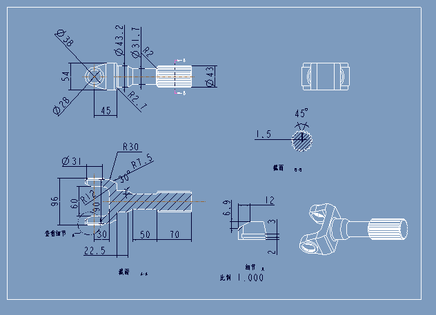

昨天没发送成功,今天交作业

我感觉这个齿是加工不出来的,请教到底咋回事啊?

sy877 发表于 2012-5-2 20:45
你好,请问下,尾部那个齿是那什么工具生成的?拉伸,还是其他的?
