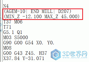

发表于 2017-5-9 13:13:10 | 显示全部楼层
不知道这样是不是你想要的,另外直径也可以输出
我这里输出了,刀具名称,刀具类型,刀补号,Z最大值,Z最小值
