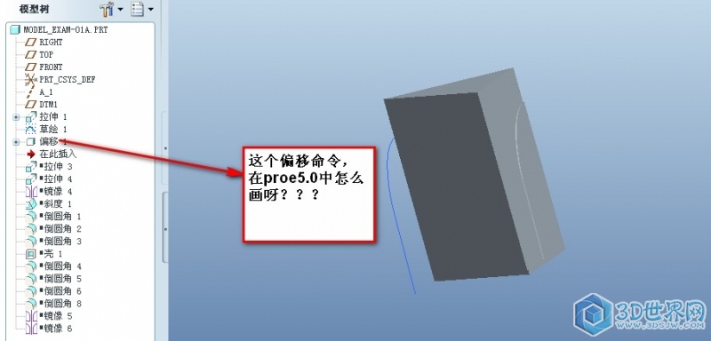

大师们,我的问题已经在图片中写明了,麻烦大师们帮忙解决下!!!谢谢了!源文件也已经上传了!!

偏移之前,需要你选择偏移几何,你先选择的是曲线,所以点选偏移命令之后跟原PRT里面的不一样,原文件里面选择的是曲面,你选择曲面之后再点击偏移命令
